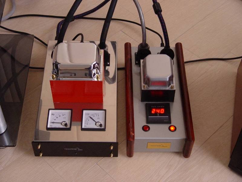

Ωραία όλα αυτά που λέτε, δεν διαφωνώ. Απλός δείτε και μια άλλη εναλλακτική λύση όσο αναφορά τα ρεύματα για τα μηχανήματα ήχου που επέλεξα για το δικό μου σύστημα. (χωρίς βιντεοπροβολέα)
Το χω δει το σύστημά σου και μ άρεσαν αυτά γιατί στην ουσία αναβαθμίζεις τα ρεύματά σου αλλά σε περίπτωση διακοπής ρεύματος έχουν μπαταρία για να δώσουν ρεύμα για λίγα λεπτά; Τα ups κάνουν συγκεκριμένη δουλιά, ο προτζέκτορας για παράδειγμα αν σβήσει απότομα στο 50% των περιπτώσεων σκάει η λάμπα εσωτερικά και δε φαντάζεσαι το κόστος για καθάρισμα και αντικατάσταση γι αυτό κι ο ίδιος ο κατασκευαστής το επιβάλλει στο εγχειρίδιο χρήσης, το ίδιο ισχύει και για την παιχνιδοκονσόλα. Στο κάτω κάτω τα ups είναι ΚΑΙ σταθεροποιητές τάσης ξέχωρα απ την παροχή ρεύματος σε περίπτωση διακοπής. Το δικό μου το ακούω όταν διορθώνει αφού έχει χαρακτηριστικό ήχο.

Όχι, δεν δίνουν ρεύμα ούτε για ένα δευτερόλεπτο. Αλλά στο συγκεκριμένο σύστημα δεν υπάρχει προβολέας. Αν θέλει παροχή ρεύματος έστω για λίγα λεπτά, τότε αναγκαστικά μόνο ups.
Να υποθέσω ότι όλα αυτά πρέπει να είναι αναμένα έτσι; Δηλαδή αν είναι σβησμένα δεν λειτουργούν ως κάποιο buffer για να γλυτώσουμε την ζημιά... Τις νύχτες ας πούμε που υποθέτω για να μην καίει άδικα αν το κλείνουμε δεν κάνουμε δουλειά. Sorry για τις άκυρες ερωτήσεις :p
