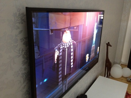

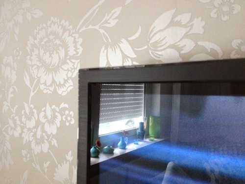

Πάντως επιφάνεια κ αυτή καθρέφτης:
Αλλά έχει λεπτο σαγρέ πλαίσιο :-), όχι οτι θα σώσει τη κατάσταση..

Όμως ο φίλος evanfotis με αποθάρυνε με τις φωτογραφίες/καθρέφτης. Η αλήθεια είναι ότι έριξα μια ματιά στις Plasma και ναι πραγματικά είδα ανακλάσεις μέσα στο κατάστημα, αλλά δεν μπορώ να πω ότι και οι LED δεν είχαν ανακλάσεις.

H αλήθεια είναι οτι σε οποιαδήποτε Τηλεόραση με γυαλί μπροστά αν πάς σε συγκεκριμένη γωνία θα έχει καθρέπτισμα του περιβάλλοντος. Το θέμα είναι σε τί βαθμό και τό φωτεινώτητα βγ'αζει η οθόνη για να ισοφαρίσει λίγο. Και οι LED backlight LCD με τέτοια επιφάνεια υποφέρουν απο τα ίδια φαινόμενα απλά συνήθως έχουν μεγαλύτερη φωτενότηα (όχι καλιμπραρισμένες να αποδίδουν σωστά, εκεί τα ίδια με τις πλάσμα)Μερικές πια υπάρχουν με σχετικά αντιανακλαστική επιφάνεια LG, Sony & Sharp.
