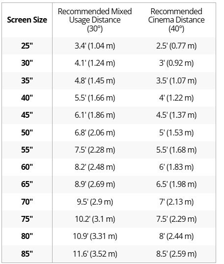

Απόσταση κύριας θέασης : 5m
πηγή :
rtings.com

στα 5 μέτρα θα βλέπεις?Πάρε τη πιο μεγάλη που θα βρεις στο budget που διαθετεις
Έχεις δίκιο, αναθεωρώ για την απόσταση. Θα βάλω τροχήλατη βάση και θα ειναι αρκετά κοντά για να κάνει 65άρα

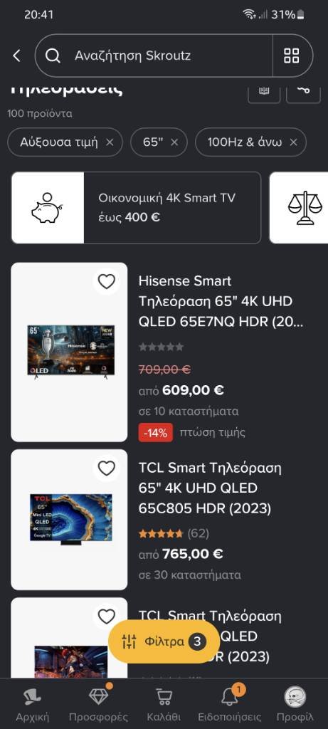

Hisense 65E7NQ
610 αυτή τη στιγμή.
Η μοναδική 65αρα με 100hz
Η αμέσως επόμενη είναι κοντά στα 800

610 που; Γιατί κάτω από 800+ δεν υπάρχει πουθενά ....
Από τα φίλτρα στο σκρουτζ έδειχνε ότι έχει αυτό που ζητούσε ο φίλος.
Same Sh1t... Different Day
Οπως αντιλαμβάνεσαι τα χαρακτηριστικά που περνιουνται στην συγκεκριμένη πλατφόρμα θέλουν έλεγχο, οπότε είναι καλύτερα να διασταυρωνονται με τα επίσημα.
