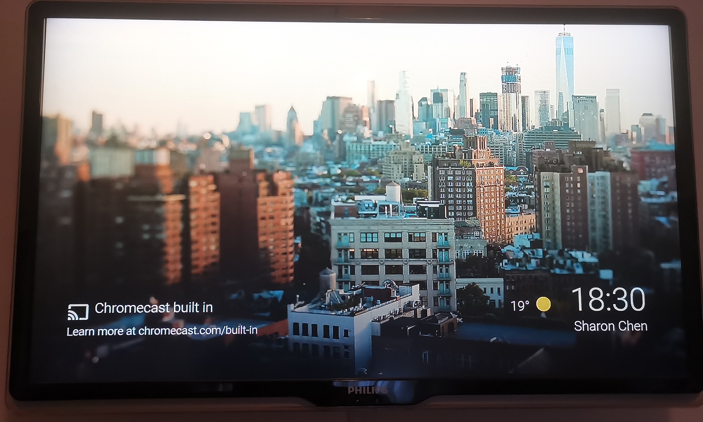

Έχω από το 2008 μία Phillips 42pfl8404h η οποία πλέον μου δείχνει γύρω γύρω στην εικόνα σε αρκετά μεγάλο πάχος (μία παλάμη σχεδόν) θολή εικόνα, και ρωτώντας στο service στην Θεσσαλονίκη μού είπαν ότι είναι οικείοι με το πρόβλημα και πρέπει να δώσω για την επισκευή της € 10 κατά την παραλαβή της τηλεόρασης, ενώ το κόστος θα κυμαίνεται από € 50-90.
Γνωρίζοντας το κόστος, και με δεδομένο ότι πριν ~ 2.5 χρόνια είχε χαλάσει εσωτερικά ένας μετασχηματιστής τον οποίο άλλαξα με € 90, και επίσης είναι χαλασμένο και το τηλεκοντρόλ (ανοίγω/κλείνω/αλλάζω κανάλια με το κινητό μου), δεν ξέρω αν αξίζει να δώσω χρήματα για μία τηλεόραση 1080p, 14 ετών, και με τον φόβο ότι αύριο μεθαύριο ίσως βγάλει και κάτι άλλο.

link με εικόνα της τηλεόρασης μου.
Πιστεύω είναι εμφανής η θολή εικόνα.
