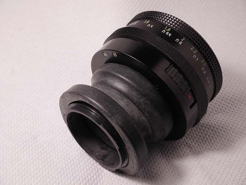

Και επειδή μου την έδωσε έκανα σήμερα την παρακάτω... υπερκατασκευή...:slapface: .
Χρόνος κατασκευής 1-2 λεπτά.
Κόστος 0-1ευρώ max. Δέχεται και κάθε φακό που μπορεί να έχει κανείς.
Υλικά 2 καπάκια ή 2 δαχτυλίδια μάκρο και λίγη σαμπρέλα.

Βέβαια ιδανικά μια τέτοια κατασκευή θα πρέπει να έχει πχ 4 ντίζες (με σπείρωμα εννοώ) εξωτερικά για ακριβή ρύθμιση (και διατήρηση) της κλίσης.
Ε ναι, τόσα και τόσα και δίνουμε. Καλύτερα ένα έτοιμο αντάπτορα αλλιώς θέλει δουλειά να κάνεις κάτι να στέκεται.
Τι άλλες λεπτομέρειες? Το πίσω είναι ένα πλαστικό καπάκι για την μηχανή που αφαίρεσα το πλαστικό στο κέντρο. Μπροστά είναι το μικρό δαχτυλίδι από μάκρο σωλήνα.
Μπορούσε να είναι και πίσω δαχτυλίδι μάκρο που να βίδωνε σε κάτι τέτοιο
http://www.ebay.co.uk/itm/Dual-Purp...592680?hash=item1c787dc528:g:gMEAAOSwItFYW~jJ
Ανάμεσα στα δύο "φοράς" ένα κομμάτι από σαμπρέλα ποδηλάτου και έτοιμο.
