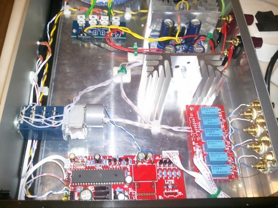

μια ερώτηση σχετικά με το ir του volume control , μήπως επηρεάζεται από άλλα control ?
εγώ έχω πάρει ένα κινέζικο με lcd αλλά ο επιλογέας εισόδου επηρεάζεται απο το control
της TV και του DVD......δηλαδή καθε φορά που πατάω κάποιο κουμπί απο το control της Τν αλλάζει η είσοδος του ενισχυτή....

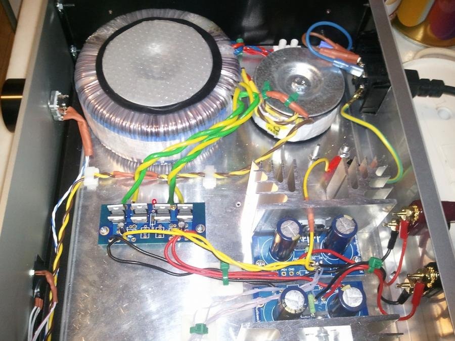

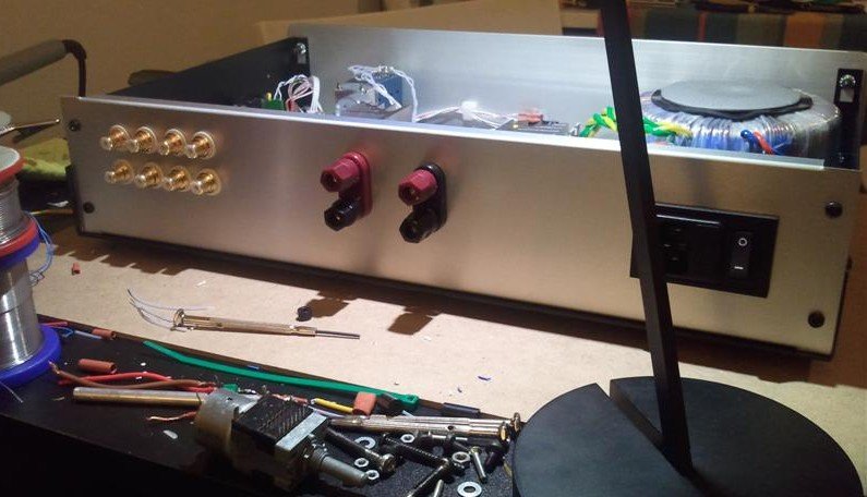

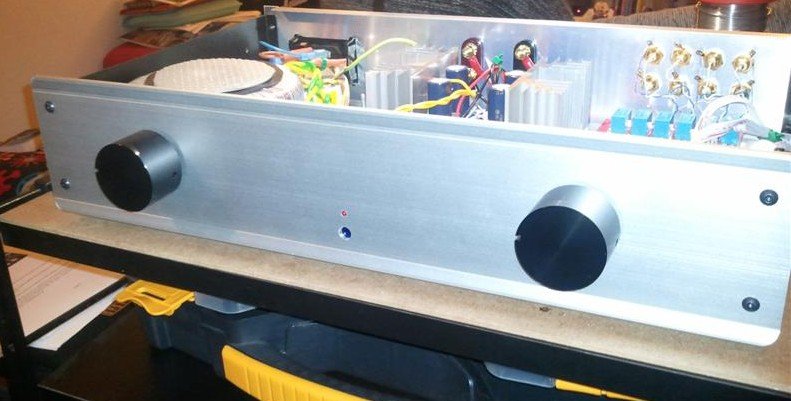

και 2 φωτο τελειωμενου με τσαχπινιές απο stencil :grinning-smiley-043. Τελικα με λιγο υπομονη με τα stencil κανεις εξαιρετικη δουλεια, εφαμιλλη της μεταξοτυπίας. Τα περασα και με ματ βερνικι μοντελισμου και φαινεται οτι θα αντεξουν
attachment.php
attachment.php
σορρυ αλλα καλυτερες φωτο δεν μπορω, δεν το κατέχω
