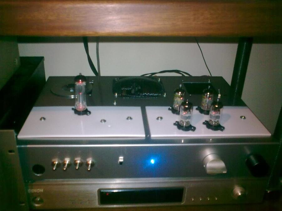

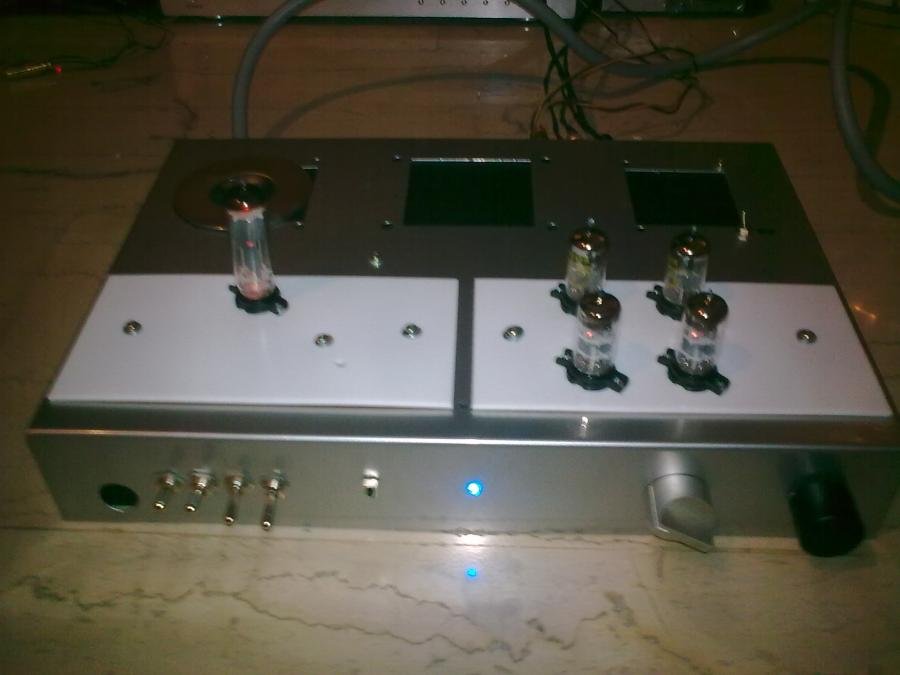

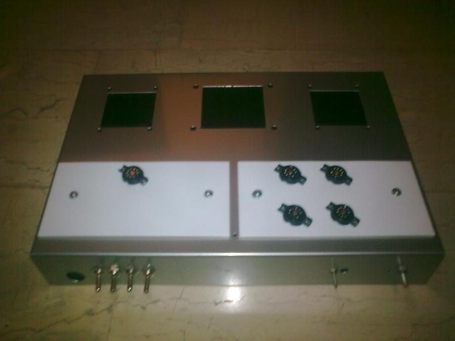

Ωραιος!την επιλογη των εισοδων πως την κανεις γιατι δεν βλεπω τον επιλογεα

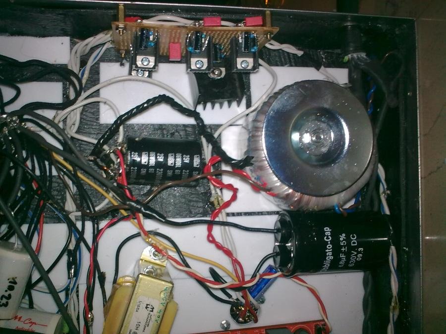

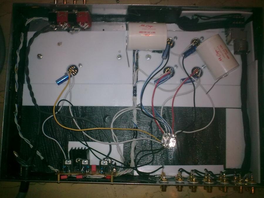

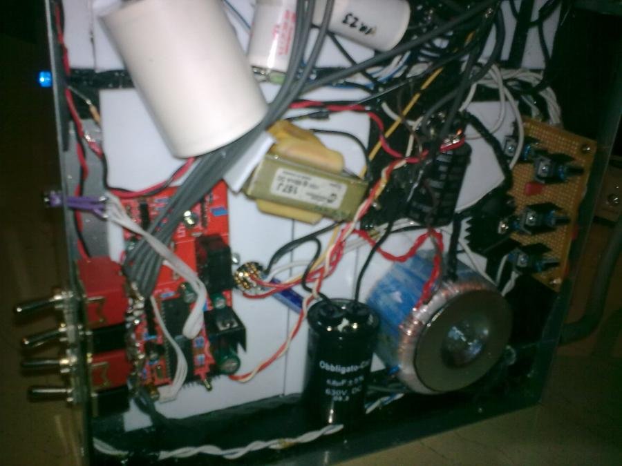

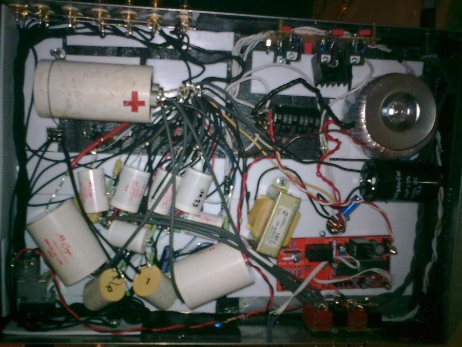

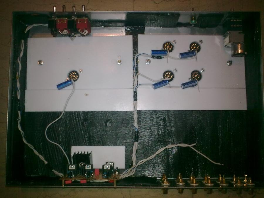

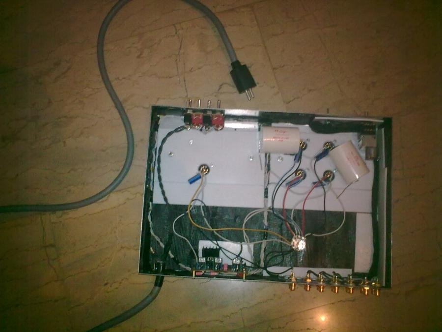

Νίκο υπάρχει σχηματικό του προ και της τροφοδοσίας;
Έχεις κάνει καθόλου μετρήσεις;
Σημεία λειτουργίας κλπ;
Μετρήσεις όχι ακόμα, θα γράψω ότι έχω τώρα και θα φτιάξω αργότερα σχηματικό.
Αφήνοντας τη RIAA απ' έξω έχουμε για το 1 κανάλι του προ: 2 E88CC παράλληλες (μπαίνουν και 6N23P, 6922, 6N1P, ECC88).
Σημείο λειτουργίας: Τάση τροφοδοσίας 205V (ανόδου ~95V), Ra=6K2, Rk=100Ohm, Ιa=~18mA (και οι 2 μαζί), χωρίς bypass πυκνωτή στην κάθοδο.
Το ποτενσιόμετρο είναι στην είσοδο (100K) και η ανόρθωση γίνεται με την EZ81, αλλά φαντάζομαι ότι ο καθένας θα φτιάξει το τροφοδοτικό όπως νομίζει. Αν ενδιαφέρει να το αναλύσω..

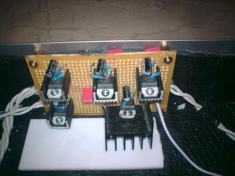

Πόσο Vripple έχεις στην άνοδο; Σκέφτηκες να την σταθεροποιήσεις;

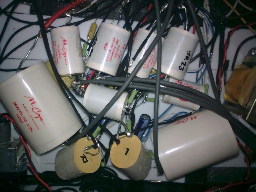

Δοκίμασες και με bypass στην κάθοδο και δεν σου άρεσε ή μόνο με την αντίσταση;
Τα νήματα γιατί τα σταθεροποίησες; AC σε indirect heated θεωρούνται γενικώς ανώτερα και δεν νομίζω ότι περνάνε τα 50Hz
Που έχεις -3dB με το 100Κ ποτ και την χωρητικότητα της E88CC; Έχεις βάλει grid stopper;
Σόρρυ για το μπόμπινγκ των ερωτήσεων αλλά μαζεύω ιδέες και απόψεις όπως καταλαβαίνεις... χαχα
Σκέφτηκα που λες να τη σταθεροποιήσω, το έκανα κιόλας (με solid state regulator) αλλά ηχητικά δεν... Καλή εστίαση, αλλά τουλάχιστον εγω, είχα θέμα στα πρίμα. Βασικά είχα έτοιμη όλη τη συνταγή απ' τον προηγούμενο προ που τον παίδευα χρόνια, όχι μόνο σε σχηματικό αλλά κυρίως σε υλικά ώστε να συνεργάζονται αρμονικά, ή εν πάσει περιπτώσει, όπως θέλω. Απλά ο παλιός δεν ήταν καλοφτιαγμένος (πολλές δοκιμές, κόλλα-ξεκόλλα κτλ) και είχε 1 τρίοδο/κανάλι. Ripple δεν έχω μετρήσει αλλά απ' τη στιγμή που δεν μου κάνει θόρυβο ή κούνημα στα woofer (100db ευαισθησία με 75W τελικό) είναι μια χαρά για μένα. Πυκνωτής στην κάθοδο με τίποτα, δεν παίζει, αυτή είναι μόνο λύση ανάγκης και πάλι θα πρέπει να είναι πλαστικός (φαντάσου 470uF πλαστικό...) Βασικά χωρίς πυκνωτή έχει ουσιαστικά ανάδραση ρεύματος, πράγμα συνήθως θετικότατο. Grid stopper έχω δοκιμάσει επανειλλημένα αλλά η συγκεκριμένη λάμπα παίζει καλύτερα χωρίς. Το AC στα νήματα δίνει πιο "γλυκά" μεσαία, αλλά το μπάσο και το "πάτωμα" δεν έχει σχέση. Είναι πολύ καλύτερο με DC κι ακόμη καλύτερο με regulated DC (γιατί να παίζει και η τάση? 6.28 νταν). Τα μεσαία μπορούν να είναι ωραία και χωρίς αυτό το "γλύκισμα" του AC και σε αυτό συντελεί, ο Rifa (ηλεκτρολυτικός), ο Obbligato λαδιού και η ανόρθωση με λάμπα (εδώ πρέπει να πώ ότι σε περίπτωση 1 τριόδου/ανά κανάλι πολύ καλύτερη είναι η ECC99 σαν ανορθώτρια-μόνο γι' αυτό κάνει-bye- -αλλά εδώ δεν έφτανε το ρεύμα της για 4 τριόδους συνολικά). Α και το καλώδιο. Καλώδιο σήματος χρησιμοποιήθηκε ένα tinned πολύκλωνο-κερί-ύφασμα που έβαζε η Fender το 60 εσωτερικά στις κιθάρες. Όλα τα εξαρτήματα πρώτα δέθηκαν μεταξύ τους και μετά κολλήθηκαν ίσα ίσα για την οξείδωση που λέει ο λόγος. Γενικά δεν έχει κάτι ιδιαίτερο σαν κύκλωμα και γι' αυτό δεν έχει αξία το σχηματικό από μόνο του. Αυτό το κύκλωμα παίζει πολύ καλά, με αυτά τα υλικά, αυτά τα καλώδια, αυτές τις αποστάσεις, αυτές τις κολλήσεις και με αυτή την υλοποίηση, σαν σύνολο. Όλα κύκλωμα είναι...

Thx για το input Νίκο, σύντομα θα παρουσίασω παρόμοια κατασκευή και θα καταλάβεις γιατί έψαχνα για γνώμες/απόψεις:grinning-smiley-043
