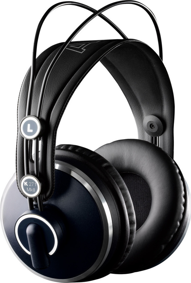

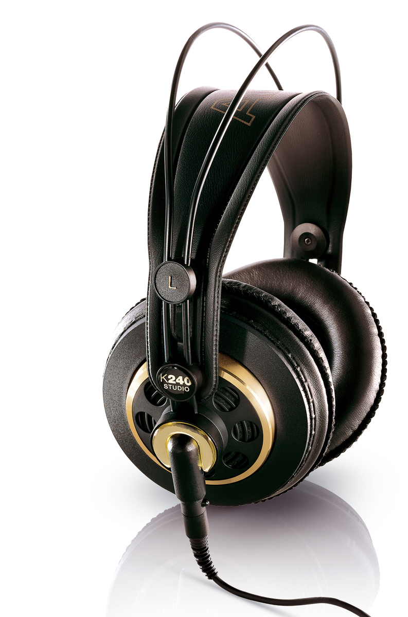

κοιτα...
εκτος του Κ271 που εχει-σχετικα-χαμηλη ευαισθησια,με τα αλλα 2 δεν θα εχεις ιδιαιτερο προβλημα στο κομματι ενταση.
γενικα ομως εαν δεν εχεις μια καλη καρτα που να δινει ξεχωριστη εξοδο ακουστικων,ή εναν ενισχυτη,θα χασεις και απο ενταση και απο ποιοτητα.

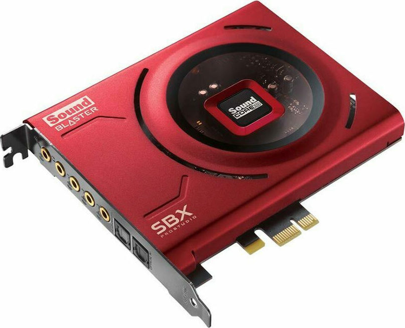

Ευχαριστώ πολύ όλους παιδιά μπορείτε να μου προτείνετε και μια καλή κάρτα στα 100€;
Θα έλεγα αυτή για να έχεις τουλάχιστον λίγη ποιότητα.
