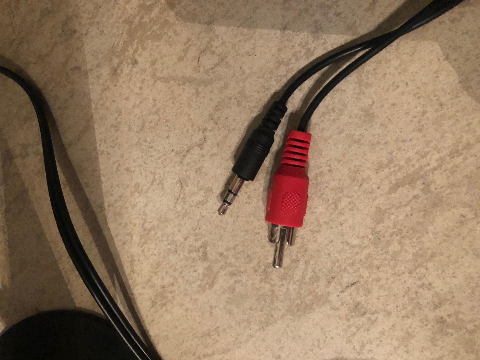

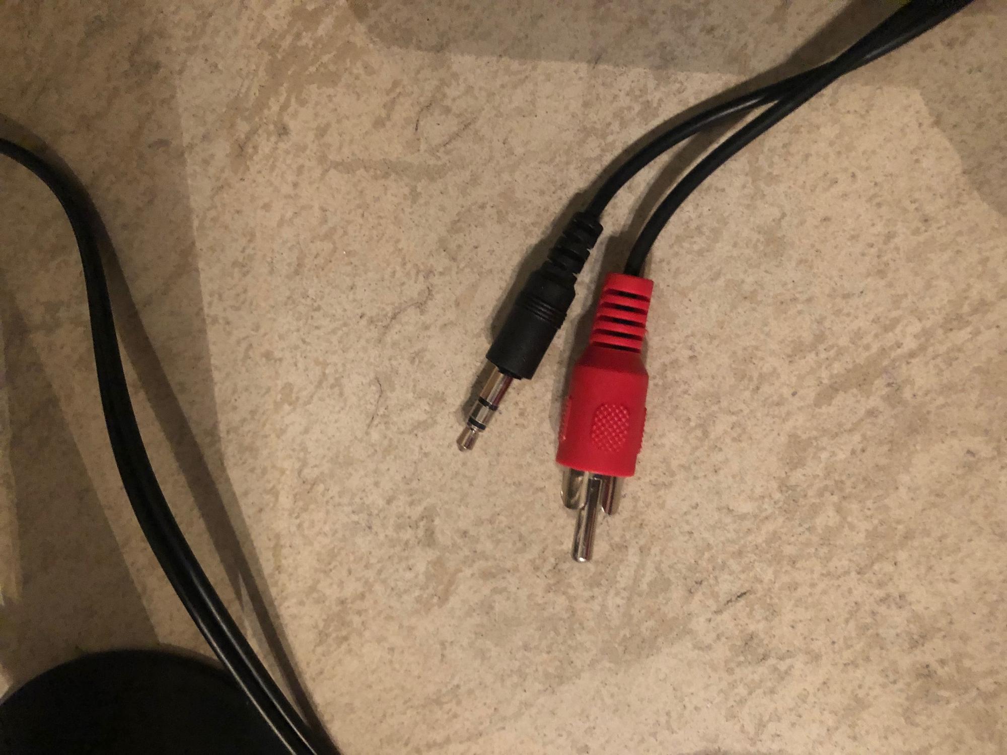

Να πω ότι το κοκκινο μπαινει (στην κοκκινη υποδοχη) αλλα το μαυρο δεν μπαινει στην λευκη.
Δοκιμασα και αναποδα αλλα δεν
Δοκίμασες να βάλεις μόνο το μαύρο στην έξοδο ακουστικών της τηλεορασης; Το μαύρο είναι καρφί, όχι rca, γι αυτό δεν μπαίνει στο άσπρο της τηλεόρασης.
Βέβαια τότε το κόκκινο γιατί ειναι;

Στις φωτογραφίες που είδα στο διαδίκτυο έχει δύο RCA ή εναλλακτικά στέρεο καρφί.
Δοκίμασες μόνο με το καρφί;
Έβαλα το καρφί εκεί που μου δείχνει τα ακουστικά η ΤιΒι αλλά δεν έπαιξε
Δεν καταλαβαίνω.
Το ένα είναι το ένα κανάλι RCA , το άλλο καρφί στέρεο!!?
Στην πιο πάνω φωτογραφία που έχεις έχει ένα καλώδιο καρφί σε καρφί.
Αυτό που πάει , το δοκίμασες ; Έχει ο δέκτης κάποια τέτοια υποδοχή;
Μονοφωνικά πρέπει να είναι και τα συνδέεις είτε με το RCA είτε με το jack. Τον πομπό να φανταστώ τον έχεις σετάρεις στην δεύτερη ρύθμιση που λέει wireless?

Έχει όντως ένα έξτρα καλώδια καρφί-καρφί που η μόνη υποδοχή στον δεκτή είναι του μικροφώνου. Θεώρησα ότι είναι για εκεί
Ναι το έχω στο wireless
Στο manual δείχνει ότι σε TV στην πίσω όψη πρέπει να το βάλεις με το RCA στο κόκκινο.
Σε pc χρησιμοποιείται το καρφί στο audio out.
Λογικά λοιπόν είναι μονοφωνικό.
Συνδέεις λοιπόν στην πίσω φώτο της TV που μας έδειξες το κόκκινο με το κόκκινο.
Αν δεν παίζει τότε κάτι συμβαίνει με τον πομπό και το ακουστικό.
