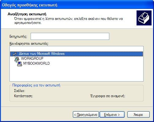

Λοιπον τον έχω συνδέσει στο router του χω δώσει και μια καρφωτή IP όλα καλά.
Ενα προβληματάκι: από το laptop με wifi ψάχνω να τον κάνω add printer, επιλέγω δίκτυο και αναζήτηση και δεν τον βρίσκει. Εχω ΧP. Εκανα και manual αναζήτηση με το όνομά του, και με την IP αλλά τζίφος.
Χτυπώντας όμως την IP του στον browser (από το laptop πάντα) μου φέρνει κανονικά το web interface του.
Θέλει καμιά άλλη ρύθμιση; Αφού υποτίθεται ότι είναι στο δίκτυο. Τι σημασία έχει που συνδέομαι με το laptop με wifi στο δίκτυο;
Υ.Γ. Ούτε από το iPhone τον βρίσκει με wifi με το πρόγραμμα ePrint.
ΩΧ μην μου πείτε ότι πρέπει να είναι ανοικτο το κεντρικό PC. Τι δικτυακός εκτυπωτής είναι τότε;
Μήπως τελικά πρέπει να εγκαταστήσω το software του και στο laptop;
Κάνω ping κανονικά.
Αυτό το παράθυρο βγαίνει όταν τον ψάχνω δικτυακά. Με άλλα λόγια βρίσκει στο δίκτυο έναν WD που έχω αλλά πουθενά ο εκτυπωτής.

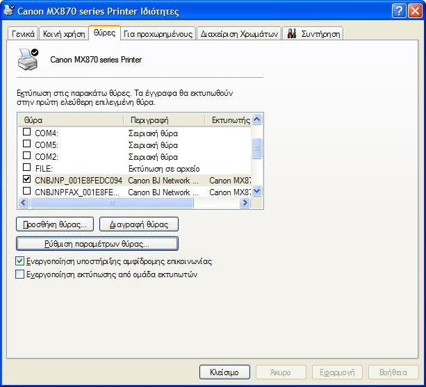

Τελικά εγκατέστησα το software στο laptop και έπαιξε αμέσως τζάμι. Τον βρήκε στο δίκτυο, τον σέταρε, όλα μια χαρά. Απ' ότι παρατήρησα με δεξί κλικ properties στον εκτυπωτή , έχει εγκαταστήσει μια "κουφή" θύρα...
Μπορεί να το κάνει για να σ' αναγκάζει να εγκαταστήσεις το software για να έχεις πλήρη χρήση/έλεγχο με τους δικούς του drivers και όχι ένα ξερό print από κανα default driver των windows.
Τέλος πάντων αφού παίζει το θέμα είναι λήξαν.-bye-

μπορούσες να βάλεις και εσύ μια θύρα με την ip ουσιαστικά του εκτυπωτή. νομίζω αυτήν έχει μέσα αν πας στις ιδιότητες.
