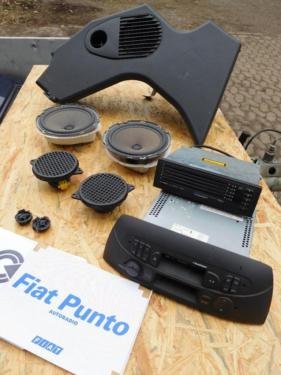

Θέλω να αλλάξω τα ηχεία σε ένα fiat punto 2002 μοντέλο γιατί απο τα χρόνια οι μεμβράνες γύρω γύρω έγιναν κοματάκια και διαλύθηκαν με αποτέλεσμα πλέον να μην παίζουν.
Δεν θέλω καμία μετατροπή ούτε ενισχυτή στην παρούσα φάση.Απλά να κουμπώσω άλλα καινούρια και λίγο καλύτερα αν γίνεται στις ίδιες διαστάσεις.Το αμάξι έχει τα 2 tweeter (40w max) ψηλά στις πόρτες τα οποία θα τα αφήσω όπως έχουν.
Τα 2 που είναι στις πόρτες (τα αναφέρει ως woofers 16,5cm 40w max) θα τα αλλάξω και η απορρία που έχω είναι τι να πάρω.Απο τη στιγμή που tweeter υπάρχουν θα πρέπει να πάρω ηχεία 2 δρόμων η κάτι άλλο;
Επίσης πίσω δεξιά και αριστερά απο την εταζιέρα έχει άλλα 2 ηχεία (τα αναφέρει ως rear full-range 10cm 30w max) και θέλουν και αυτα αλλαγή γιατί τρίζουν.Εδώ τι μπορώ να βάλω;

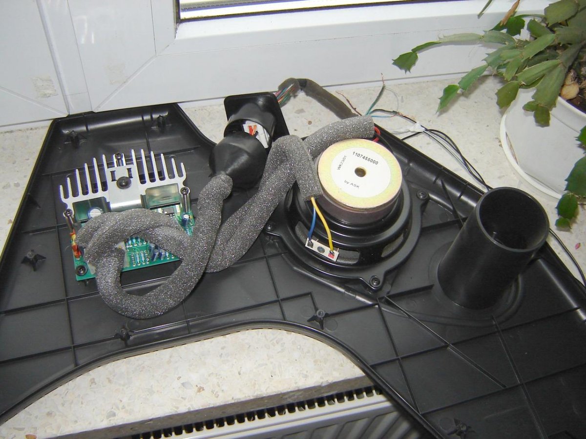

Και τέλος έχει και ένα subwoofer απο τη μάνα του (το αναφέρει 13cm 100w) το οποίο θα αλλαχτεί και αυτό γιατί σχίστηκε απο κάποιο λάθος.Υπάρχει όμως κάτι σε τόσο μικρό για sub;
Επισυνάπτω και δύο φωτογραφίες σε περίπτωση που βοηθήσουν.Η μία είναι τα ηχεία που έχει το αμάξι απο τη μάνα του και η δεύτερη απο το subwoofer που έχει επίσης.

Η καλύτερη λύση αλλαγής των ηχείων σου να πάρεις ηχεία 2 δρόμων διαιρούμενα, όπου αγοράζεις και τα tweeter που είναι σχεδιασμένα και ταιριάζουν για τα mid/bass ηχεία σου.
Διαφορετικά πρέπει να βάλεις κάποιο είδος crossover μεταξύ των ηχείων σου για να παίζουν όλα σωστά.
Είχα το fiatάκι σου και έιχα αλλάξει τα ηχεία. Όπως είπε και ο Μιχάλης το ιδανικότερο θα ήταν να πάρεις διαιρούμενα ηχεία με δικό τους crossover.Είναι κρίμα να μείνεις με τα μαμά τουιτεράκια. Έτσι και αλλιώς τα τουίτερ βρίσκονται στο πανω μέρος της πόρτας οπότε είναι πολύ εύκολο να περάσεις και τα καλωδια. Το αυτοκινητο φοράει την πιο "κοινή" διάσταση (6μισαρια) οπότε έχεις πάρα πολλες επιλογές. Τα πίσω ηχεία μην μπεις στο κόπο να τα αλλάξεις είναι πολύ μικρά και δεν θα βρεις τίποτα αξιόλογο να βάλεις στην θέση τους ή και να τα αλλάξεις δεν θα καταλάβεις κάποια διαφορά. Το καλύτερο θα ήταν να κόψεις εταζέρα και να βάλεις εκεί ένα ζευγάρι αλλά να ξέρεις πως αν δεν φροντίσεις να μονώσεις με κάτι ελαστικό την εταζέρα στα σημεία που ακουμπάει στα πλαστικά του χώρου αποσκευών, θα έχεις θορυβους στις λακουβες, σαμαράκια κλπ. Όσο για το εργοστασικό Sub, φοράει ένα διπλοπηνικό 5ιντσο και είναι εξαιρετικά δύσκολο να βρεiς άλλο, ίσως να μπορούσες να βάλεις ένα αρκετά ευαίσθητο "απλό" 5αρι sub αλλα να ξέρεις ότι πάλι θα χάσεις σε ένταση.
