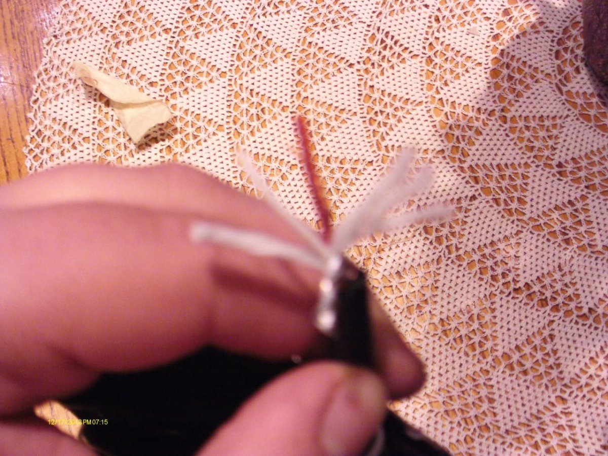

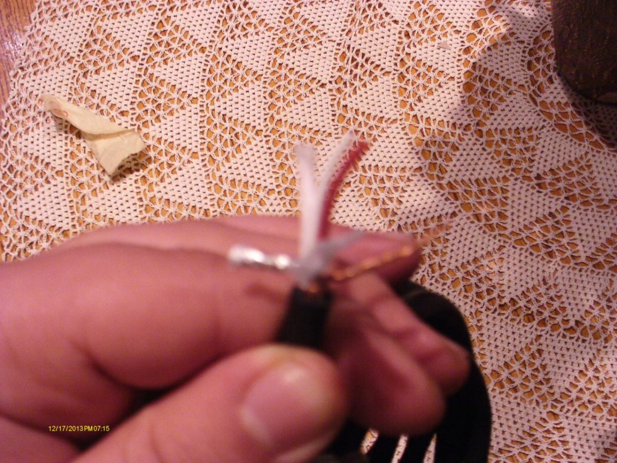

καταρχην το καλωδιο κανει; εχει μεσα 2 καλωδιακια ενα ασπρο και ενα κοκκινο τα οποια μεσα εχουν ενα κομματακι σχοινι που ειναι τυλιγμενα ,ε ενα φυλλο αλουμινοχαρτο και εξωτερικα παλι εχει χαλκινες τριχουλες κανει να βαλω το κοκκινο στο + και της χαλκινες τριχουλες στο πλην και απο την αλλη πλευρα να βαλω το ασπρο στο + και στο πλην να βαλω παλι της χαλκινες τριχουλες; το λεω μιας και το βυσμα που εχω εχει τρεις επαφες 2 ειναι τα 2 + και το αλλο ειναι το πλην

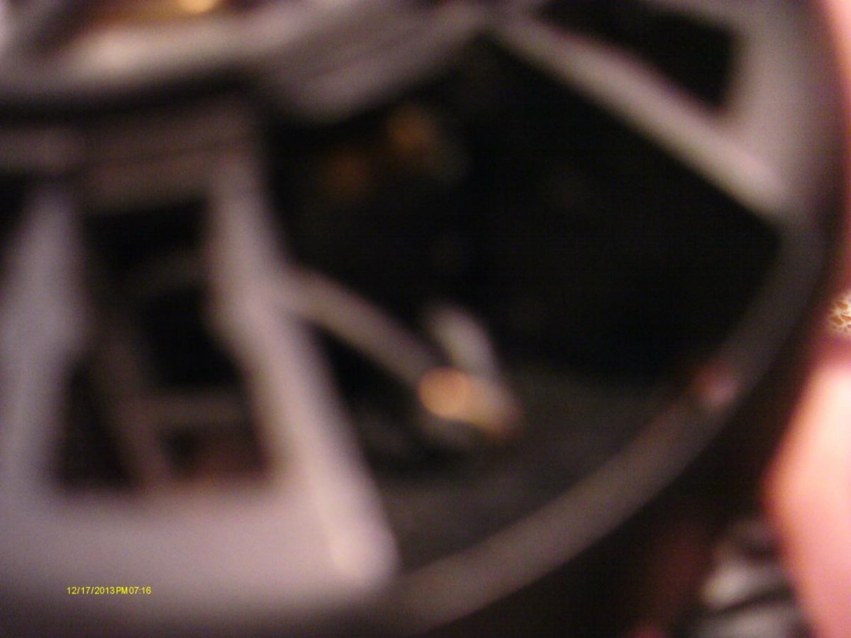

τωρα μεσα στα ακουστικα ειναι ετσι εχω βγαλει και το μερος που καταληγει το καλωδιο αν και δεν φαινεται καθαρα

Δεν μπορώ να διακρίνω τίποτε απο τις φωτογραφίες εκτός ότι τα ακουστικά σου είναι τα μεταγενέστερα 400ρια, και όχι αυτά για τα οποία μιλάω εγώ
και είναι διαφορετικός ό τρόπος που ενώνονται τα καλώδια...
View attachment 99264View attachment 99263
βρηκα πως να περασω το καλωδιο αλλα θελω να μου πεις αν κανει το καλωδιο που εχω ωστε να το κανω οπως γραφω παραπανω
