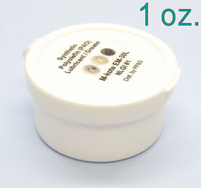

Το επαναφέρω το θέμα για να ρωτήσω κάτι λίγο σχετικό. Άλλαξα το laser στο δικό μου cd, με ανταλλακτικό από το ίδιο κατάστημα. Όλα καλά. Απλά τώρα θέλω συμβουλή για το πως να λιπανω το συρταρακι; Υπάρχει καποιο ειδικό λιπαντικό;
Για πλαστικά γρανάζια υπάρχει ειδικό λιπαντικό, οχι σιλικόνης γιατί μαζεύει πολύ σκόνη και γίνεται χειρότερη η κατάσταση.
Κάτσε να βρω τον τύπο και θα σου πω.
Νομίζω αυτό είναι. Ψάξτο όμως θα το βρεις και φθηνότερα.
