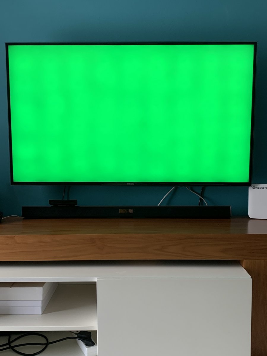

Καλησπέρα σε όλους,
Έχω μια Samsung 48h6400 μοντέλο 2014.
Εδώ και λίγο καιρό η τηλεόραση παρουσίασε στην οθόνη άσπρες βούλες και ψάχνωντας βρήκα ότι αυτό οφείλεται σε πρόβλημα των λεντοταινιων.IMG_2249.jpg
Έψαξα στο ίντερνετ,βρήκα λεντοταινιες που στην περιγραφή έλεγαν ότι κάνουν για το μοντέλο της τηλεόρασης μου και τις παράγγειλα.
Όταν άνοιξα την τηλεόραση για να τις τοποθετήσω παρατήρησα ότι τα κρύσταλλα από τις νέες ταινίες ήταν ελαφρώς μικρότερα από αυτά που είχε η τηλεόραση. Της τηλεόρασης ήταν 2cm ενώ αυτά που αγόρασα 1,7cm.
Αφού είχα κάνει τον κόπο να ανοίξω την τηλεόραση αποφάσισα να αντικαταστήσω τις λεντοταινιες και ας ήταν μικρότερα τα κρύσταλλα.
Δυστυχώς το αποτέλεσμα είναι αυτό που φαίνεται στην εικόνα. Το ερώτημα τώρα είναι το εξής,φταίνε όντως τα led ή έχω κάνει κάποιο λάθος στην εγκατάσταση;
Ευχαριστώ εκ των προτέρων για τις απαντήσεις.

Αν το προβλημα σου ειναι η πρασινη οθονη που δειχνεις τοτε δεν οφειλεται στα led αλλα στην καλωδιοταινια της tcon δεν κουμπωσε καλα ,τη χαλασες και δευτερον μηπως εκοψες καποιο flex της οθονης οποτε τοτε παει για ανακυκλωση η τηλεοραση.Λυσε την παλι και κανε ελεγχο και βγαλε φωτο.

Η τηλεοραση παιζει κανονικα δεν εχει χαλασει.
Το προβλημα ειναι αυτες οι καθετες σκιες που φαινονται.
Το πρασινο φοντο το εβαλα γιατι στην κανονικη ροη δεν τις παρατηρεις.Οταν ειναι μονοχρωμο το φοντο φαινονται καλυτερα.

DSE ειναι αυτο οχι τα led ισως θελουν καθαρισμα τα φιλτρα κατω απο το panel
+1 Εχει απόλυτο δίκιο ο φίλος. Προσοχή στους πλαστικούς αποστάτες (τα μυτερά που στηρίζουνε το πάνελ), σπάνε πανέυκολα.
