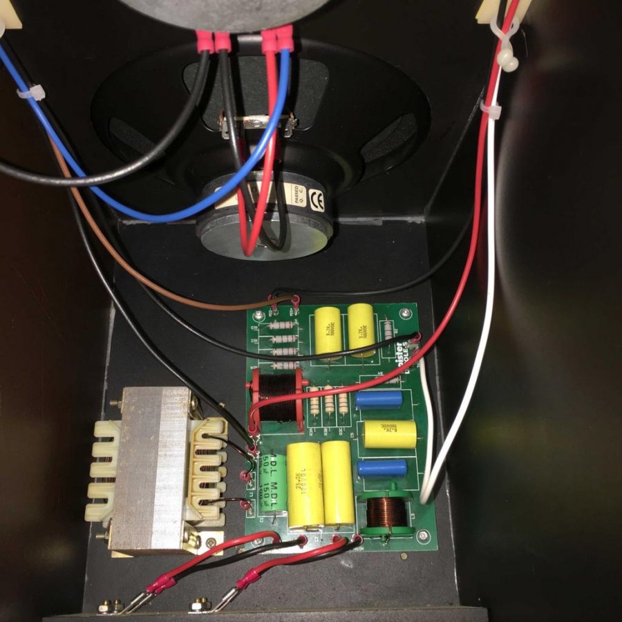

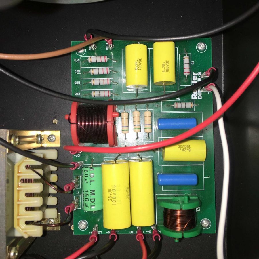

Τώρα θεωρω το μόνο που απομένει είναι η αλλαγή των πυκνωτών στα crossovers αφου μετά από τόσα χρόνια θα είναι σίγουρα νεκροί.
Την βοήθεια σας για το ποιους να επιλέξω και από πού. Επίσης εάν έχετε την καλοσύνη να με διαφωτίσετε με τους τύπους και τις χωρητικότητες γιατί αναγράφονται λίγο περίεργα
σε αυτούς που φορούν τώρα. Παραθέτω και φωτογραφίες.

Μόνο τον bipolar ηλεκτρολυτικό και αυτόν εάν έχει χάσει τα χαρακτηριστικά του.
+1
Re: Απάντηση: Re: Αλλαγή πυκνωτών σε crossover Roister Dipole-s
Από τα λεγόμενα σας καταλαβαίνω πως δεν είναι επιτακτική ανάγκη η αλλαγή τους... σωστά;
Οσο για τον bipolar μιλάμε για τον πράσινο MDL ?
Οι υπόλοιποι κίτρινοι οσο αφορά τα χαρακτηριστικά τους είναι 8,2μf και 25μf ? Το γράμμα (K) η ανοχή τους;
Αντικατάσταση του ηλεκτρολητικού πυκνωτή (150μF 100V).
Αν δεν υπάρχει σήμανση πολικότητας επάνω στο περιτύλιγμα (+/-) τότε πρόκειται για πυκνωτή bipolar όπου και οι δύο ακροδέκτες είναι + (+/+).
Re: Απάντηση: Αλλαγή πυκνωτών σε crossover Roister Dipole-s
Σήμερα έκανα μια βόλτα από το κέντρο μεγαφώνου. Ο τεχνικός που πρότεινε ακριβώς ό,τι και εσείς, να αλλάξω τον bi-polar και να μην ασχοληθώ με τους υπόλοιπους.
Επίσης μου έδωσε επιπλέον άλλους δύο πυκνωτές (0,1μf 100v) έναν να βάλω παράλληλα με τον καινούργιο bipolar και τον άλλο παράλληλα με τους δυο μεγάλους παράλληλους κίτρινους...
Ποια η γνώμη σας, να τους τοποθετήσω; Ποια η χρησιμότητα τους και σε τι θα ωφελήσουν...;
μόνο τον bipolar και τιποτα άλλο , ότι άλλο προθέσεις αλλάζεις την χωρητικότητα των υπαρχόντων πυκνωτών,οπότε αλλάζει και ο ήχος
