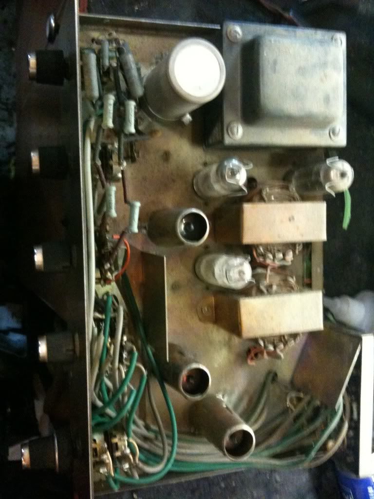

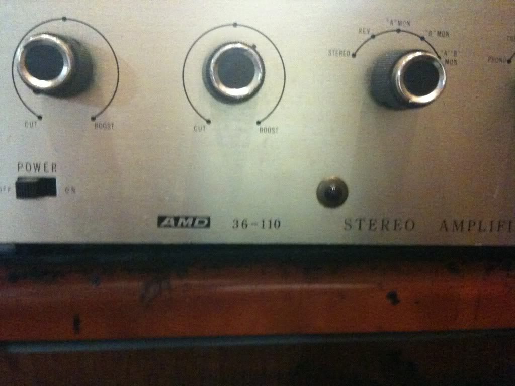

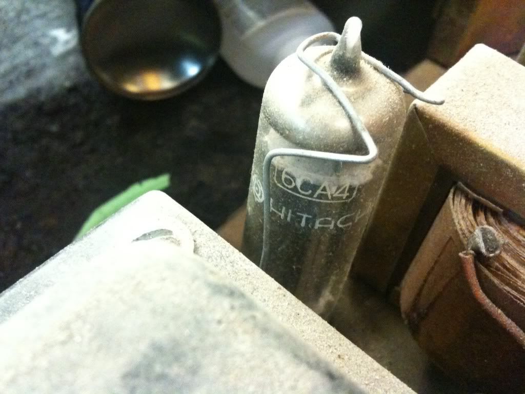

Παιδες σημερα μου δωσανε τσαμπε εναν παλιο λαμπατο ενυσχητη.Ειχα την εντυπωση οτι ηταν marantz αλλα τελικα γραφει πανω AMD 36-110.. εψαξα να βρω στοιχεια αλλα τζιφος. μονο 1-2 αναφορες σε φορουμς.Να καποιες φωτο
Λετε να αξιζει να ασχοληθει κανεις μ αυτον?..βασικα φοβαμαι να τον βαλω στην πριζα γιατι εχει να χρησημοποιηθει καπου 10 χρονια..
Καποια στοιχεια που βρηκα ειναι τα εξης:
4x 6BQ5/7189 (Power tubes)
2 x 12AX7 (Input tubes)
1 x ECC85/6AQ8 (Driver tube)
1 x EZ81/6CA4 (Rectifier)
Να ασχοληθω εγω αποκλειεται γιατι μου φαινεται πολυ δυσκολο..

ποπο σιφη τα εχει τα χρονακια του το θεμα!
Αλλά είναι ερωτιάρης ο άτιμος:grinning-smiley-043
Αν οι ΜΣ είναι σε καλή κατάσταση φτιάχνεται σε χρόνο dt και με μικρό κόστος...
Αν όμως δεν είναι τότε δύσκολα τα πράματα!
oi ΜΣ εξοδου φαινονται σαν αραιοπλεγμενοι με χαρτι ενδιαμεσα..πως μπορω να παρω μια εκτημηση για τον φτιαχνεται και με τι κοστος?
Μαλον πρεπει να ανεβασω καλυτερες φωτο..την πεμπτη που θα μαι χαλαρα θα τον λυσω να δω κ απο κατω.. αυτον πως μπορω να τον καθαρησω καλα?..

αυτο που γραψα γιατις λαμπες το διαβασα σε ενα φορουμ αλλο...υπαρχει περιπτωση να χει καμια απο κατω?
Σήφη , ανεξάρτητα απο οτι δήποτε άλλο περί ποιοτητας κλπ , ΠΡΟ-ΣΕ-ΧΕ !!!
Το μηχανάκι αυτο έχει παραπάω απο 50% πιθανότητες να πάρει φωτιά ή να κάνει τσαφ και μπάμ κανένας ηλεκτρολυτικός
Καλό καθάρισμα , πλύσιμο μετά με πετρέλαιο , μετα στέγνωμα με πιστολάκι και αφού στεγνώσει συνδέεις ΜΙΑ ΛΑΜΠΑ ΠΥΡΑΚΤΩΣΕΩΣ σε σειρά με τήν τροφοδοσία του για να δείς αν αναβει ΠΟΛΥ ή λιγο ή καθόλου (αυτο θα σου δείξει αν έχεις μεγάλη / ασυνήθιστη κατανάλωση ρεύματος που σημαίνει κάποια μεγάλη απορρόφηση απο υλικό ή κάποιο βραχυκύκλωμα
Αυτο είναι ένα πρώτο μέτρο , αφού φυσικά τσεκάρεις οτι δέν έρχεται φάση (live) πάω στο σασσί
Και μετά τον κλείνεις ΑΜΕΣΩΣ και ΑΛΛΑΖΕΙΣ ΟΤΙ ΗΛΕΤΡΟΛΥΤΙΚΟ ΕΧΕΙ ΠΑΝΩ
Εν τω μεταξύ επειδή οι πυκνωτές σήματος κλπ είναι ΧΑΡΤΟΥ-ΚΕΡΙΟΥ , θα πρέπει να τους μετρήσεις έναν έναν για διαρροή
Και φυσικά θέλει και γερό καθάρισμα ΜΕΣΑ οι βάσεις τών λυχνιών
Για ενασχόληση καλός είναι ....
Σα να σου λέει ο Μανόλο:grinning-smiley-043 να έχεις και πυροσβεστήρα κοντά σου!
Το κράνος που σου έγραψα εγώ, είναι για να μην σε πετύχει κανάς ηλεκτρολυτικός!:flipout:
