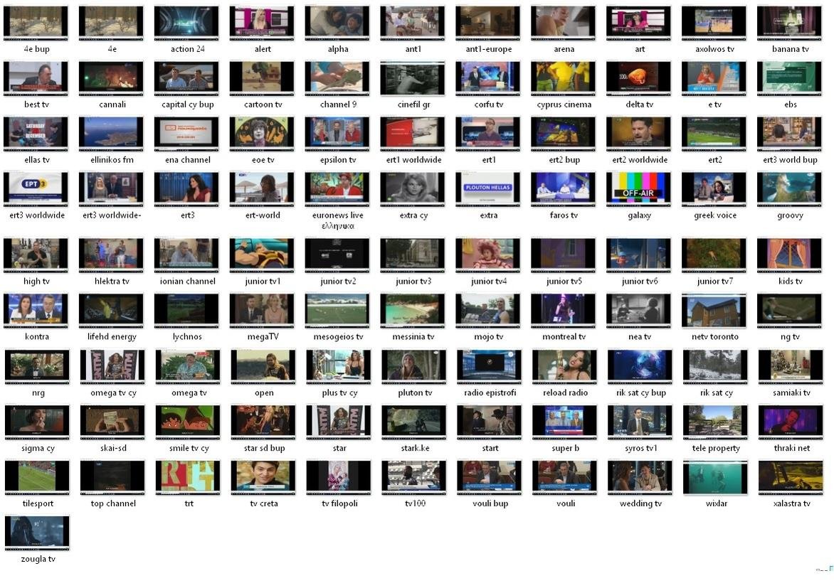

Για τον δορυφορικό δέκτη AMIKO 8265+ DVB-S2 / T2 /C combo HD βγήκε βλέπε συνημμένα η καινούργια αναβάθμιση 1.5.95 emu με την οποία ο δέκτης παίζει σε HD ποιότητα όλα τα ελληνικά κανάλια της ΕΡΤ και της DIGEA στις 39Ε .

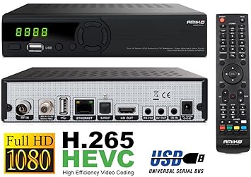

Έχω στο εξοχικό μου δυο αξιόπιστους δορυφορικούς δέκτες ΑΜΙΚΟ 8265+ έναν δέκτη σε κάθε όροφο του εξοχικού συνδεδεμένους με δυο κάτοπτρα στις 23,5Ε και 39Ε με κάθε κάτοπτρο να έχει διπλό lnb. Πριν ένα χρόνο είχα αγοράσει μόλις με 150 κορόνες (6 ευρώ) έναν τρίτο δορυφορικό δέκτη ΑΜΙΚΟ 8265+ για να τον έχω σαν εφεδρικό δέκτη σε περίπτωση βλάβης. Ο λόγος που τον αγόρασα σχεδόν τσάμπα ήτανε το γεγονός ότι ο δέκτης ήτανε χωρίς τηλεκοντρόλ και είχε καμένο τον μετασχηματιστή τροφοδοσίας, κατά τα άλλα όμως ήτανε πλήρως λειτουργικός. Ενθουσιασμένος μετά την τελευταία αναβάθμιση 1.5.95 emu με την οποία ο combo δέκτης ΑΜΙΚΟ 8265+ παίζει σε HD ποιότητα όλα τα ελληνικά κανάλια της ΕΡΤ και της DIGEA στις 39Ε είπα τον τρίτο δέκτη ΑΜΙΚΟ 8265+ να τον αξιοποιήσω σαν δεύτερο δορυφορικό και επίγειο δέκτη στο σπίτι μου όπου σαν κύριο δέκτη έχω τον πολύ καλό combo δέκτη ΑΜΙΚΟ 4Κ.
Χρησιμοποίησα σαν τηλεκοντρόλ ένα παλιό τηλεκοντρόλ από τον παροπλισμένο ΑΜΙΚΟ 8320 που είναι πια ξεπερασμένης τεχνολογίας. Το καλό με τους περισσοτέρους δέκτες ΑΜΙΚΟ είναι ότι έχουνε πανομοιότυπο τηλεκοντρόλ βλέπε συνημμένη φώτο. Το παλιό τηλεκοντρόλ που χρησιμοποίησα πράγματι χειρίζεται πλήρως όλες τις δυνατότητες λειτουργίας του δέκτη. Μόνο πρόβλημα είναι ότι το τηλεκοντρολ δεν ανοίγει και κλείνει τον δέκτη και ετσι τον δέκτη ανοίγω και κλείνω απλα με τον διακόπτη ON-OFF στην μπροστινή όψη του δέκτη.
Για μετασχηματιστή τροφοδοσίας χρησιμοποίησα έναν μετασχηματιστή τροφοδοσίας που πήρα από ένα μικρο επίγειο δέκτη της Edision που ταίριαζε το βύσμα εισόδου τροφοδοσίας και είδα ότι έβγαζε την ίδια απαραίτητη ένταση ισχύος 2Α. Πράγματι ο δέκτης ΑΜΙΚΟ 8265+ με το τροφοδοτικό αυτό άνοιγε και έμπαινα παντού σε όλα τα μενού του δέκτη.Μέχρι εδώ όλα καλά αλλά από εδώ και πέρα άρχισε το πρόβλημα. Διαπίστωσα ότι ο δέκτης στο usal δεν μετακινούσε το κάτοπτρο. Σύνδεσα την κεραία στον ΑΜΙΚΟ XFINDER να ελέγξω την δορυφορική μου εγκατάστασή και ο ΑΜΙΚΟ XFINDER χωρίς προβημα στο usal περιστρέφει το κάτοπτρο. Διαπίστωσα επίσης ότι ο τρίτος αυτός δέκτης ΑΜΙΚΟ 8265+ δεν έβρισκε κανένα κανάλι στον συντονισμό.
Μετά τα πολλά μην ξέροντας πια τι συμβαίνει έλεγξα το τροφοδοτικό που χρησιμοποίησα από τον επίγειο Edision και διαπίστωσα που έκανα την " γκάφα" . Το τροφοδοτικό έβγαζε μεν την απαιτουμένη ισχύ 2Α αλλά με τάση μόλις 5V αντί της απαραίτητης 12V. Πάλι καλά που δεν έκαψα τον τρίτο δέκτη μου ΑΜΙΚΟ 8265+ . Τώρα χρησιμοποιώ σαν τροφοδοτικό ένα παλιό τροφοδοτικό 12V/2A στο οποίο προσάρμοσα σαν έξοδο το καλώδιο του καμένου τροφοδοτικού. Εντύπωσή μου προκαλεί πάντως πως ο δέκτης άνοιγε, φώτιζε το καντράν του και δούλευε κανονικά το μενού του με μόλις μισή τάση 5V έναντι της απαιτούμενης 12V! Μυστήρια πράγματα ή με άλλα λόγια "Διδάσκων και αεί διδασκόμενος" :D
