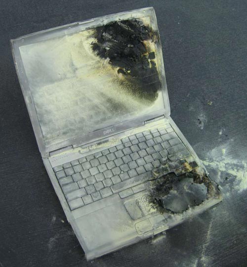

φιλέ sfortis ελπίζω να μην καταλήξει και το δικό μου σαν αυτό στη φωτο.!!!
