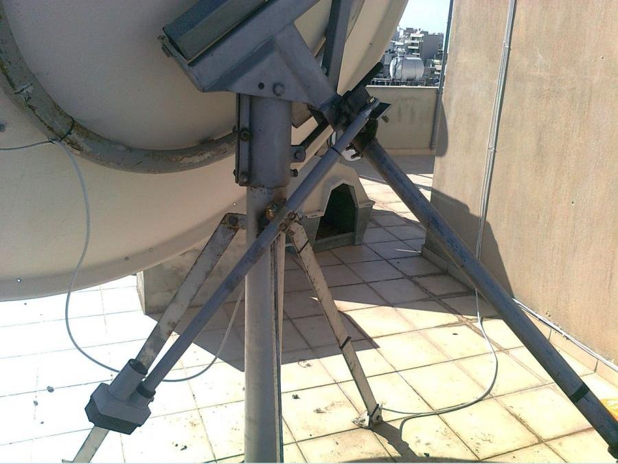

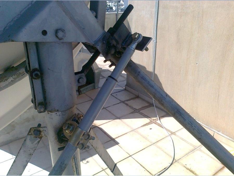

καλημέρα σε όλους τους φίλους εδώ και μέρικε μέρες ασχολούμαι με το aris μου έχω μπει για τα καλά στην δημιουργία να κάνω μια καλή αναβάθμιση στη πιάτο μου σε πρώτη φάση έφτιαξα το 36 μοτέρ του πιάτου που το κινεί δεξία αριστερά έτσι ώστε να τερματίσει από τα δυτικά και έτσι να καταφέρω να βγάλω με πολύ άνεση τον 37,5W να πω εδώ ένα μεγάλο ευχάριστο στο καλο μας φίλο @Alpha111για την υπομονή του
στο δεύτερο στάδιο θα δείτε στις παρακάτω φωτό την τοποθέτηση ενός δευτερου μοτέρ ώστε να μπορώ να κοινό το πιάτο πάνω κάτω μόλις έκτες με την βοήθεια του καλο μου φίλου και κολλητού γιώργου κουλεντάκη καταφέραμε να φτιάξουμε μια ωραία ναζι ώστε να τοποθετήσουμε ένα 24 η πρώτη δοκιμη έγινε έκτες ο βραδυ και η κίνηση σου ήταν παρα πολύ ομαλή και πολύ αποτελασματική λόγο όμως πιέσεις χρόνου δεν κατάφερα να συνεχίσω τα test έχουνε mini κάτι μικρορυθμίσεις που θα τις δούμε τι επόμενες μέρες
