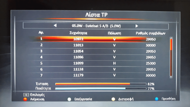

Gyorgos77 New member 8 August 2019 73 Θεσσαλονίκη 29 March 2021 #4 Νομίζω πως ναι όλες με wavefrontier. Απο θεσσαλονικη και μαλιστα με κοινο lnb με τον amos. Το εχω κεντραρισμένο στο 4,5W
Gyorgos77 New member 8 August 2019 73 Θεσσαλονίκη 29 March 2021 #5 Αυτος ειναι ο δεκτης μου. Attachments 20210327_152421.gif 2.1 MB · Views: 18
