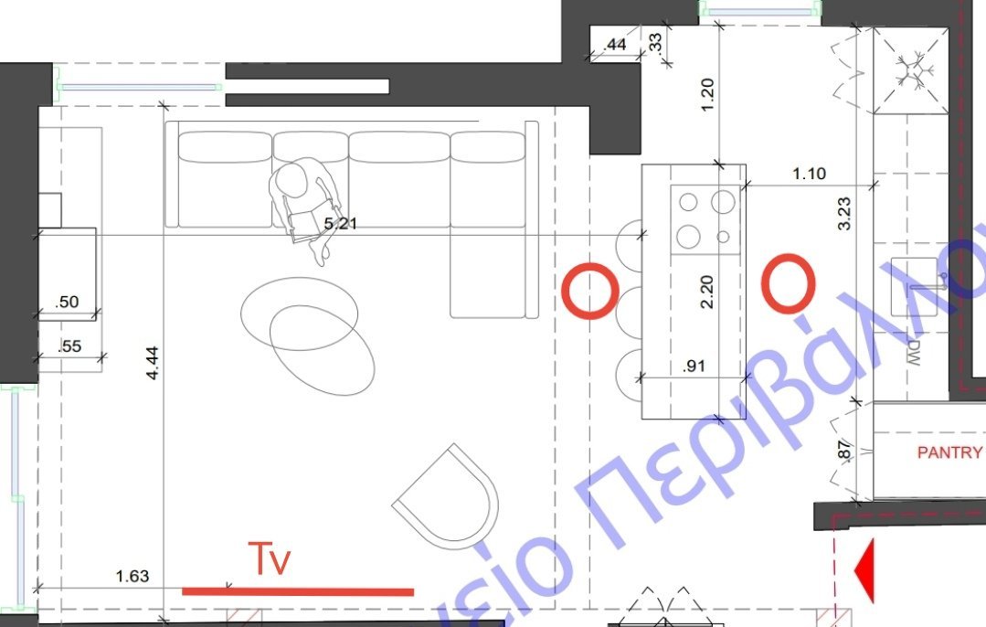

Καλησπέρα σας, κάνουμε μια ανακαίνιση στο σπίτι και η γυναίκα θέλει ηχεία οροφής για χρήση κυρίως μουσικής. Μιλάμε για σαλονοκουζινα κοντά στα 40 τμ. Τώρα η δικιά μου λογική λέει ότι θα ήταν καλό να μπει κάτι που να δουλεύει και να συμπληρώνει την tv. Κοιτάω τα προϊόντα της sonos καθώς νομίζω είναι τα πιο βάτα σαν εμπειρίας χρήσης λόγω app αλλά και γιατί είναι ποιοτικά. Αρκούν τα 2; Είναι αναγκαία η αγορά amplifier? Να πω επίσης ότι λογικά θα ακολουθήσει και αγορά soundbar sonos. https://www.kafkas.gr/ilektronika-d...dEHlynlzrNuoo4FUbp86mTuMFBcsjaRhoCissQAvD_BwE

Βλέποντας και την κάτοψη του χώρου, θα σου πρότεινα να βάλεις τα δύο ηχεία κατά μήκος και όχι κατα πλάτος. Να εκμεταλευτείς δηλαδή τη διασπορά καλύτερα έτσι ώστε ο ήχος να γεμίζει το σημείο της κουζίνας καλύτερα.
