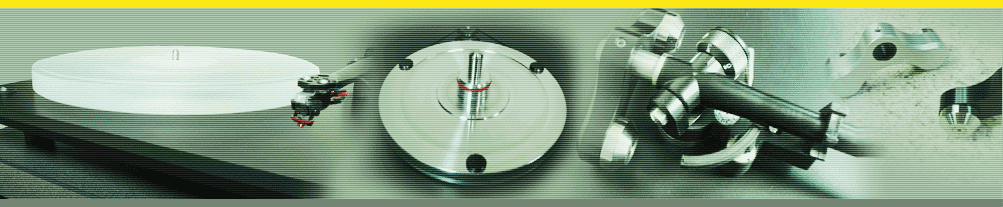

Ως κάτοχος του Ρ3 είχα μεγάλες διαφορές με τις παρακάτω αναβάθμισεις (τις έχω βάλει με τη σειρά που πιστεύω ότι αξίζουν):
1. Μια βάση από γρανίτη 4cm
2. Ανακαλωδίωση βραχίονα
3α. Αλλαγή το μοτέρ με της rega to upgrade kit (προσοχή τα καινούργια P3 έχουν 24v moter και δεν χρειάζονται αλλαγή αλλά μπορείς να προσθέσεις το εξτρά PSU της Rega) και συνδυασμός με το Heed αλλά και το παρακάτω που νομίζω είναι καλύτερο!
Pro-Ject Speed Box SE II
3β. Πας κατευθείαν με της origin live το πακετάκι Advanced DC Motor Kit
4. Αλλαγή πλατώ από γυάλινο σε ακρυλικό (καλή αναβάθμιση)
5. Αλλαγή υποπλατώ σε μεταλλικό
6.και τέλος ένα σωρό μετατροπές στον βραχίονα:
origin live
JA Michell
Audiomods
και άλλες......
Χωρίς σειρά πάντα ένα καλό λαδάκι στον άξονα!
