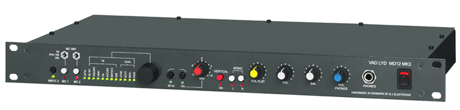

και κατι λιγο πιο οικονομικο, παντα για προ χρηση απο την VadLyd Δανιας. Το MD12 mk III
εχει οτι θες, μπορεις να με ευχαριστησεις αργοτερα με πμ :cool4:
Μμμμμμμμμμ.... Αυτό ΝΑΙ! :2thumb22sup:
Παίρνει θέση κατ' ευθείαν στη λίστα.
Δε νομίζω να το φέρνει όμως κάποιος.
(Ούτε και τον Prism έφερναν. Αν δεν κάνω λάθος πήρα τον πρώτο)! :cool:
