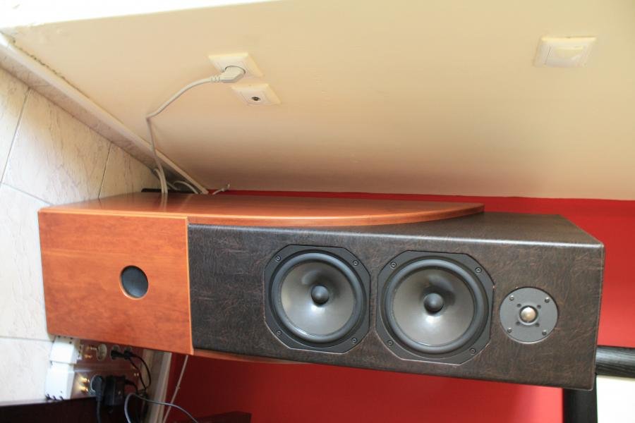

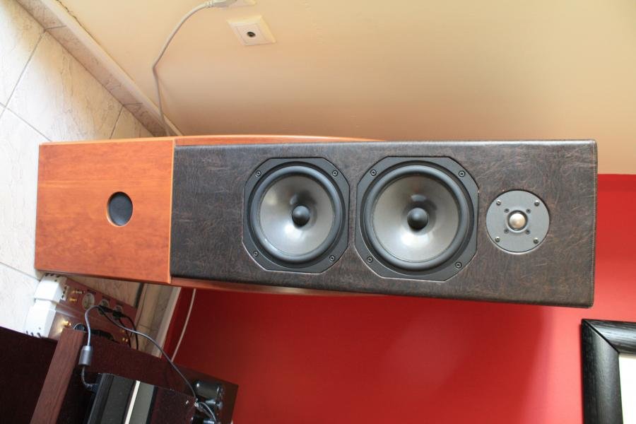

Συντομα θα βαλω φωτο για να τα δειτε γιατι ο φιλος εχει κανει αρκετα καλη δουλεια στα ηχεια
Σε οτι αφορα το L R SUB θα το κοιταξω το σαββατο και θα σου πω
τρελη δουλεια εκανε ο φιλος, τουλαχιστο σε οτι αφορα το φινιρισμα. Δεν κανεις και μια ωραια περιγραφη τους και στην diy?
πολυ ωραια φαινονται.
κατα πασα πιθανοτητα αξιζη να τους βαλη ενα καλο τελικο.
ρωτησε το φιλο σου για τα κροσοβερ.
