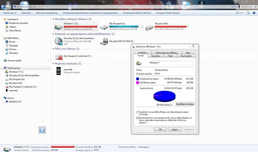

Ή ξέχασα κι αυτά που ξέρω, ή κάτι πολύ σημαντικό μου διαφεύγει....
Έχουμε και λέμε:
Εδώ βλέπουμε ότι ο C: φίσκαρε

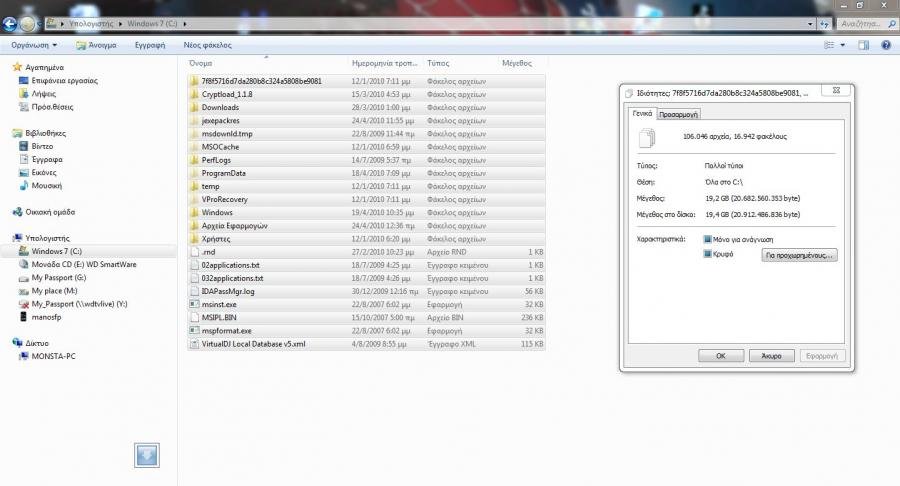

Μπαίνουμε μέσα και αφού επιλέξουμε όλα τα αρχεία (προβολή κρυφών ενεργοποιημένη) πατάμε ιδιότητες
Αναζητούνται 10gb...
Η επαναφορά συστήματος είναι απενεργοποιημένη και η virtual memory στα 2046 mb.
Άλλη πιθανή εξήγηση;

Κυρίως μέσα στους φακέλους συστήματος και προφίλ, περιέχονται πολλοί φάκελοι, ή και μεμονωμένα αρχεία, που είναι σεσημασμένα ως κρυφά, ή ως αρχεία συστήματος, τα οποία τα Windows είναι προρυθμισμένα να μην εμφανίζουν στο παράθυρο εξερεύνησης, και επομένως αυτά αγνοούνται στον υπολογισμό του συνολικού όγκου μέσα στο παράθυρο ιδιοτήτων.
Άνοιξε ένα παράθυρο εξερεύνησης και κάνε κλικ στο πλήκτρο "Οργάνωση" πάνω αριστερά, και επίλεξε το πλήκτρο "Εμφάνιση κρυφών αρχείων και φακέλων", όπως επίσης και το πλήκτρο εμφάνισης των αρχείων συστήματος, και επανάλαβε τη μέτρηση. Το μόνο που θα λείπει θα είναι ο όγκος του master file table.
