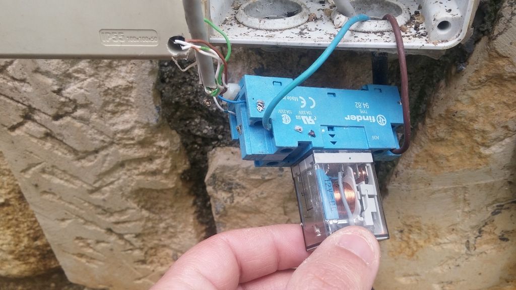

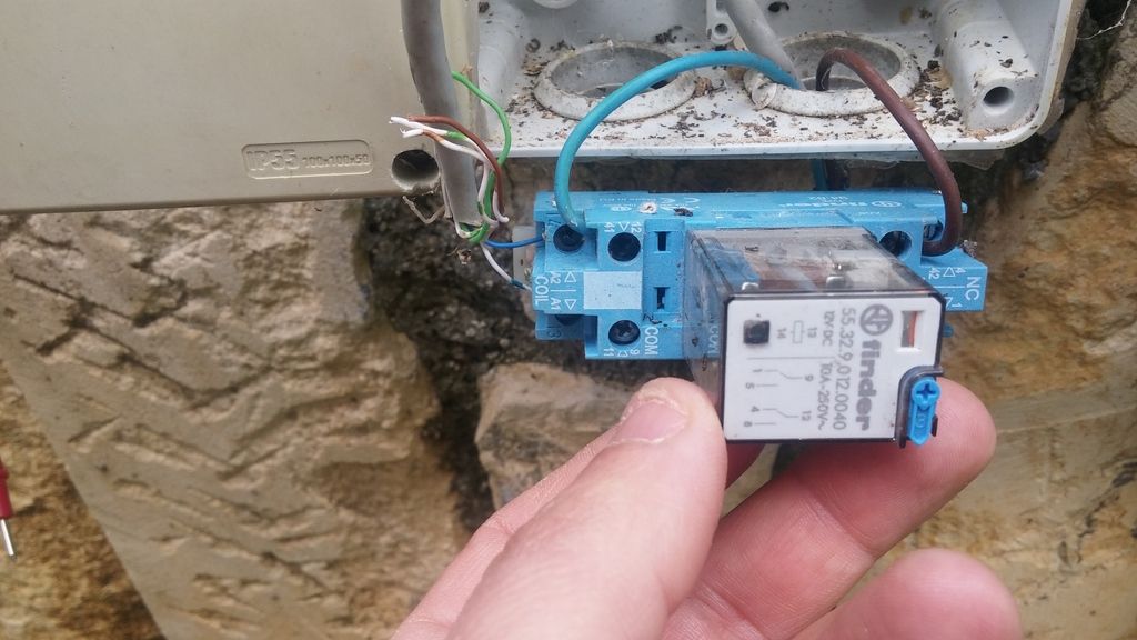

Εχω μια εξοπορτα που ανοιγοκλεινει με αυτοματισμο
στην πλακετα του αυτοματισμου εχω βαλει ενα ρελε
απο το ρελε φευγει ενα καλωδιο utp και παει μεσα στο σπιτι σε ενα button
οταν παταω αυτο το button ενεργοποιειται το ρελε και η πορτα ανοιγει
αν το ξαναπατησω ξαναενεργοποιειται το ρελε και η πορτα κλεινει

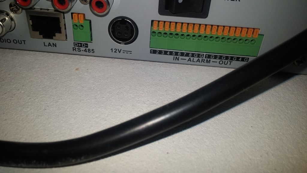

θελω να φευγει ενα δευτερο καλωδιο απο το ρελε και να πηγαινε στο dvr -προφανως στις εξοδους alarm ετσι ωστε απο την εφαρμογη του καταγραφικου, οταν ανοιγοκλεινω τον συναγεργμο να ενεργοποιειται το ρελε και να ανοιγοκλεινει η πορτα
γινετε?
αν γινετε , που πρεπει να συνδεετε στο καταγραφικο το καλωδιο που ερχεται απο το ρελε?

Πρέπει να δεις το καταγραφικό τι έξοδο έχει.Δηλαδη στέλνει κάποιο ρεύμα ή γεφυρώνει επαφή?
Στην.πρωτη περίπτωση θα πρέπει να φτιαχτεί ένας αυτοματισμός και στη δεύτερη συνδέεις παράλληλα το υπάρχων.μπουτον.
Θυμάμαι για +5 βολτ έξοδο για συναγερμό...
Αν ισχύει,τότε θέλεις αντίστοιχο ρελέ που θα γεφυρώνει το μπούτι.

Εχω το hikvision DS-7208HGHI-SH/A
Εδω ειναι οι εξοδοι του καταγραφικου

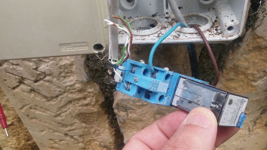

Αυτο ειναι το ρελε.Τα χοντρα μπλε και μαυρο καλωδιο πανε στην πλακετα του αυτοματισμου της πορτας.Το μπλε-ασπρο μπλε utp παει στο button του θυροτηλεφωνου μεσα στο σπιτι και πατοντας το button αυτο ανοιγει η πορτα.
Λογικα θα πρεπει να βαλω ενα ακομα ζευγος utp στο το ιδιο σημειο που φευγει και το μπλε-ασπρο μπλε utp και να καταληγει στο καταγραφικο(υπαρχει ηδη αναμονη) και να συνδεθει στο καταγραφικο.Που ακριβως ομως?
Το μπουτον στο θυροτηλεφωνο που πατας δεν κλεινει απλα κύκλωμα,αλλα στελνει +12 dc(μαλλον για την κλειδαρια) και οπλιζει ο ρελες στο κουτι διακλαδώσεως
Στο alarm out,το G πρεπει να είναι το πλην και τα νουμερα το συν.Μετρα με ένα πολυμετρο τι τασεις βγαζει και βαλε ακομα ένα ρελε στο κουτι εξω,που να οπλιζει με αυτην την ταση.Γεφυρωσε τα χοντρα καλωδια και στον καινουργιο ρελε για να ανοιγει η πορτα.Μην χρησιμοποιησεις τον ιδιο ρελε γιατι θα εχεις επιστροφες.
Υπαρχει περιπτωση το ρευμα εξοδου του καταγραφικου να μην φτανει για να οπλισει τον καινουργιο ρελε.Εκει θα θελεις επιπλέον αυτοματισμο.
