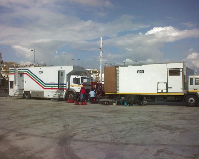

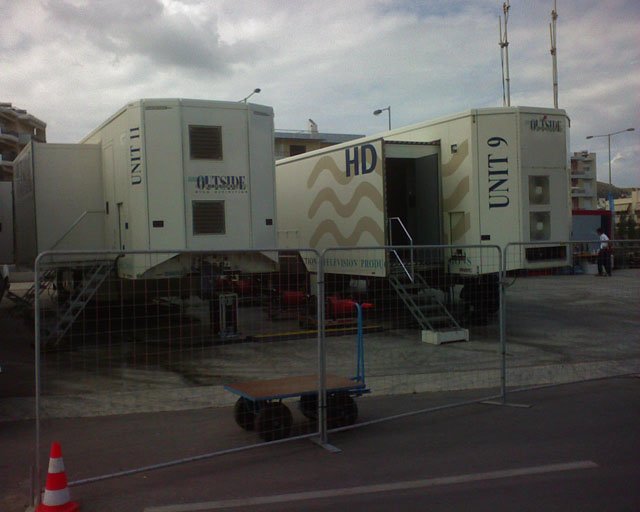

1. το conteiner αποθήκη της Outside Broadcast, της εταιρίας που είχε αναλάβει το βασικό πρόγραμμα που μεταδόθηκε.
2. τα 2 OB-track της Outside broadcast (full HD equiped)
3. τα OB-Van της ΕΡΤ. (άμα δεν παινέψεις το σπίτι σου θα πέσει να σε πλακώσει)

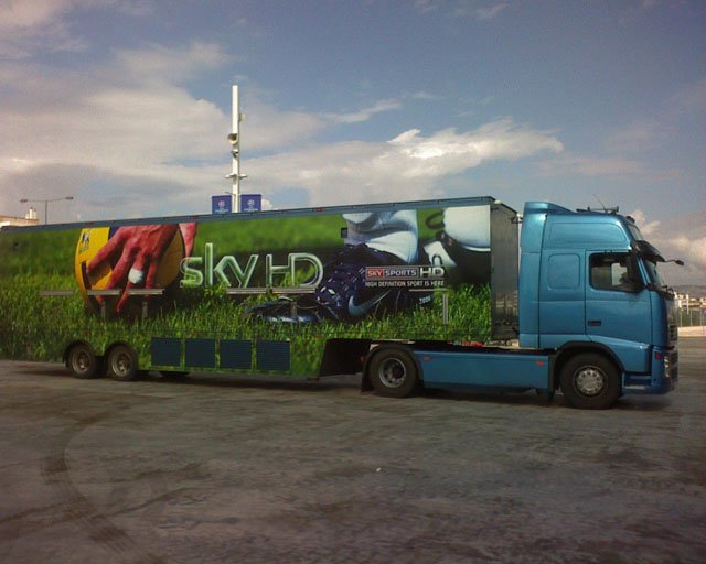

4. Το OB-truck του SkySports HD.

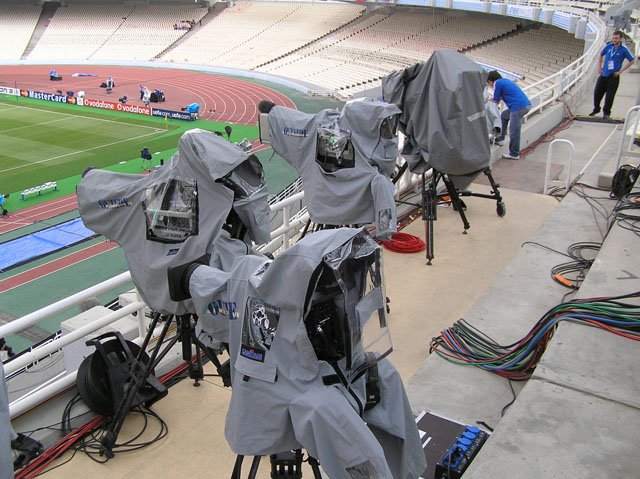

1: HD Cameras της Outside Broadcast μάρκας SONY (συνέχεια καλυμένες λόγω φόβου βροχόπτωσης)
2: Ποιος είπε ότι τα HD μηχανήματα είναι bug free?
3: Το bug που λέγαμε...

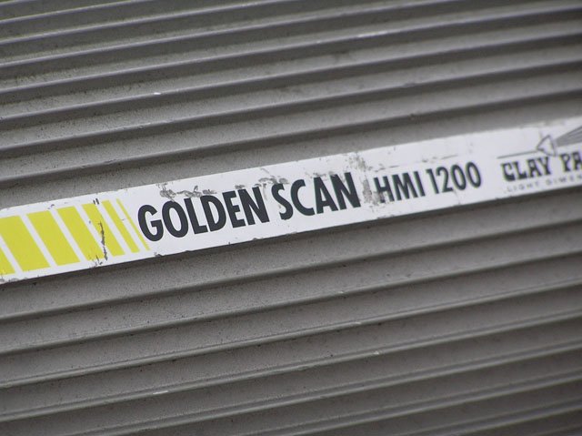

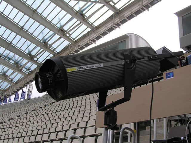

4: Φωτιστικό ΗΜΙ.
5: Λεπτομέρεια στο παραπάνω φωτιστικό.
ΥΓ: Το 4 και το 5 τα έβαλα ειδικά για τον Havoc.

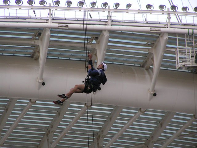

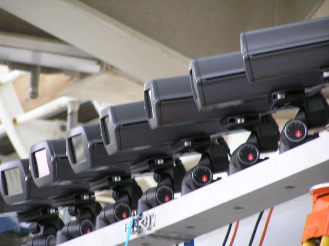

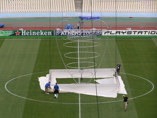

1. H μία από τις 2 οκτάδες καμερών για το tracking system που έβγαζε τα στατιστικά για τον αγώνα και για κάθε παίκτη ξεχωριστά. Πολύ καλό σύστημα.

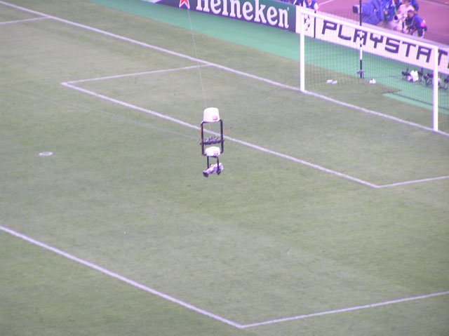

2. Η Spidercam. Η συγκεκριμένη που έβαλαν στον αγώνα ήταν η εφεδρική. Η πρώτη βγήκε μάλλον εκτός όταν στην προπόνηση της Μίλαν μια μέρα πριν τον αγώνα ο Αμπροζίνι την έβαλε σημάδι, και την πέτυχε με την τρίτη προσπάθεια με βολέ.
3. Αναρριχητής που ρυθμίζει την spidercam.

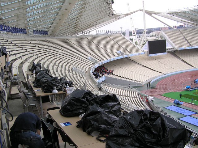

4. Πόσο είπαμε μας στοίχισε το στέγαστρο Καλατράβα; Ευτυχώς που μόνο ψιχάλισε και δεν έριξε τις μπόρες που έριξε πριν και μετά τον αγώνα...
5. Οι Ιάπωνες της Fuji TV. Η κοπέλα είναι μισή Ελληνίδα.

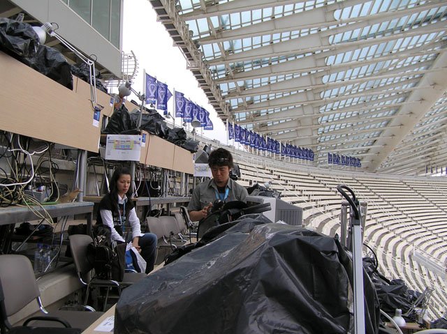

1. Εγώ και μια κάμερα της Outside, στο κάδρο που πρέπει...
2. Εγώ στη θέση εργασίας μου την ώρα του αγώνα.

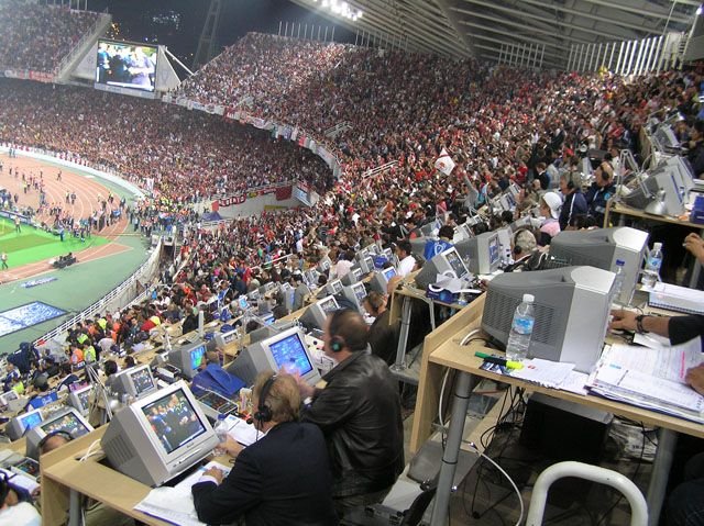

3. Οι θέσεις των commentators (αυτούς εξυπηρετούσαμε την ώρα του αγώνα).
4. Προετοιμασίες για την τελετή έναρξης.
5. Στιγμές από την απονομή. Οι ρεπόρτερς δεν ξέρουν τι να τραβήξουν.

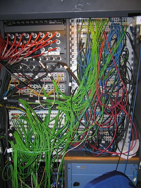

Και τώρα οι φωτος που σας υποσχέθηκα...

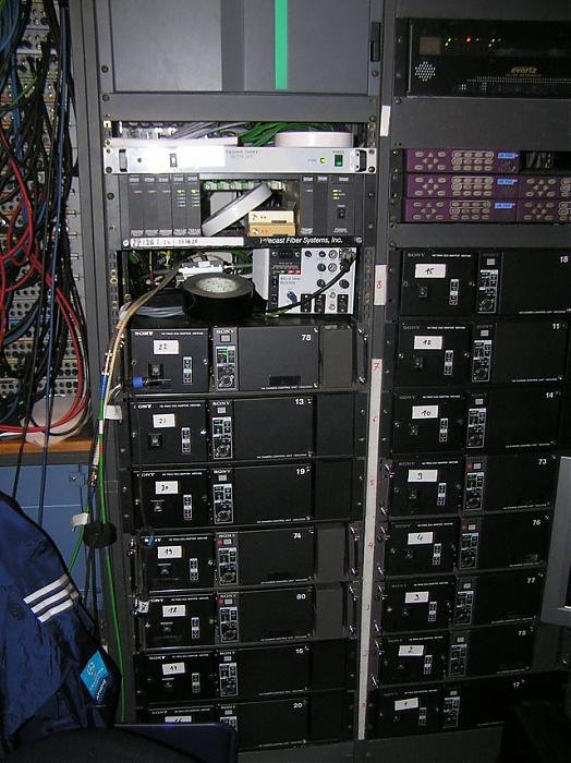

Το OB-truck εικόνας της Outside, εκ των έσω.
1. Τα CCU's των καμερών. Είναι κάπως πολλά, έτσι;
2. Μία από τις 6 κονσόλες ρύθμισης της εικόνας των καμερών (παντού υπάρχει ένας μύθος).
3. Το patch panel του control, όπου γίνεται της Πουτ@ν@ς!!!

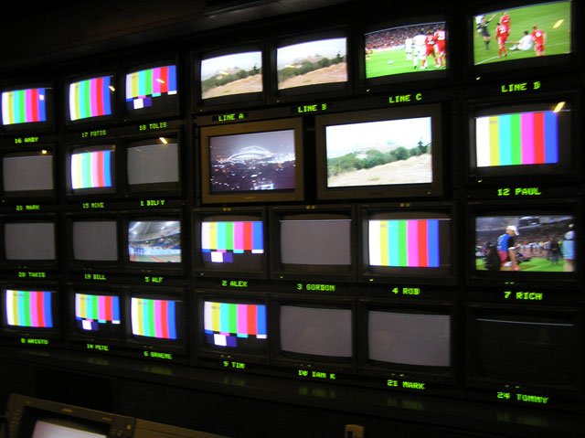

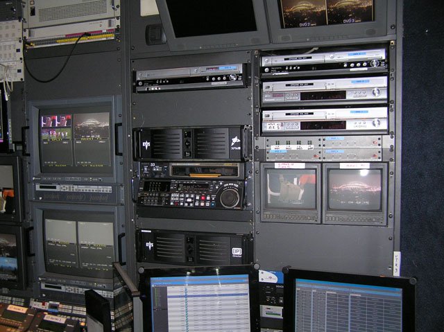

1. Το monitor stack του control.
2. H μίξη εικόνας.
3. Η ροή προγράμματος (από εδώ έβγαιναν και τα replay).
attachment.php
μπράβο... ωραίο υλικό.
αυτές οι κάμερες πως λειτουργούν δλδ ?
κυνηγάνε τους παίχτες και του μετρούν απο τη κορυφή μέχρι τα νύχια ?
πέρα απο το ότι έτρεξαν τάδε χιλιόμετρα τι άλλα στοιχεία μπορούν να μας δώσουν ?
Στέφανε, ρώτησα τον τεχνικό που χειρίζοταν το σύστημα και μου είπε μέσες άκρες πως λειτουργεί. Κάθε οκτάδα αποτελεί και το ένα από τα δύο "μάτια" του συστήματος. Σε κάθε "μάτι" χρησιμοποιούν 8 κάμερες, γιατί θέλουν να χωρίσουν το γήπεδο κατακόρυφα σε οκτώ περιοχές. Οι εικόνες που δίνει κάθε κάμερα είναι απόλυτα συγχρονισμένες σε επίπεδο pixel. Έτσι γίνεται αντιπαραβολή των εικόνων από τις δύο οκτάδες και μιας σταθερής φωτογραφίας που έχει τραβηχθεί από πριν. Τώρα το σύστημα λαμβάνει υπόψην τις αρχικές θέσεις των παικτών όπως αυτές έχουν προγραμματισθεί από τον χειριστή, και τις επιβεβαιώνει στον πραγματικό αγωνιστικό χώρο. Στον αγώνα του ΟΑΚΑ η επιβεβαίωση έγινε με τις child masquottes παιδάκια δηλαδή που μπήκαν στη θέση των παικτών πριν τον αγώνα και στάθηκαν σε προκαθορισμένα σημεία. Οι θεατές το εξέλαβαν σαν ένα όμορφο event, αλλά στην πραγματικότητα τα παιδάκια έδωσαν το trigger στο σύστημα!
Από εκείνο το σημείο και μετά, το σύστημα είχε τις αρχικές θέσεις των παικτών και την κίνησή τους μέσα στο γήπεδο. Στο interface του συστήματος οι παίκτες φαίνονταν σαν κουκίδες (όπως στο football manager) και έτσι μπορούσαν να υπολογιστούν πολλά πράγματα όπως τα χιλιόμετρα του κάθε πάικτη, τα offside, χρόνος πραγματικού αγώνα κλπ. Το software λάμβανε και άλλα πράγματα υπόψην όπως το ποια περιοχή του γηπέδου καλύπτει ο κάθε παίκτης με ειδικό προγραμματισμό ανά παίκτη (ο Κακά κάλυπτε όλο το γήπεδο ενώ ο Dida μόνο την περιοχή του), την κινησιολογία του κάθε ποδοσφαιριστή, και πολλά άλλα που κι εγώ δεν ξέρω.Το εντυπωσιακό είναι ότι η πραγματική ακρίβεια του συστήματος αγγίζει το 97%!!!!
