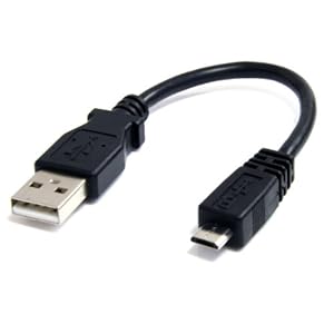

Στη σημερινή εποχή της τεχνολογίας, είναι πολλές οι συσκευές της καθημερινότητάς μας: smartphones, tablet, φορητά ηχεία bluetooth κλπ.
Όλες αυτές φορτίζονται με USB σε microUSB καλώδιο το οποίο συνδέεται στον υπολογιστή ή παίρνει ρεύμα από την οικιακή παροχή μέσω του δικού τους αντάπτορα. Με άλλα λόγια έχουμε πήξει στους αντάπτορες.
Έχω δύο smartphones (διαφορετικής μάρκας), δύο φορητά ηχεία Bluetooth και ένα ρολόι-GPS. Σύνολο πέντε διαφορετικοί αντάπτορες.
Η απορία μου είναι η εξής:
μπορώ να φορτίζω όλες αυτές τις συσκευές χρησιμοποιώντας έναν (οποιονδήποτε από τους πέντε) αντάπτορα;
Η μπακαλίστικη λογική λέει ότι όλοι οι αντάπτορες προφανώς μετατρέπουν το ρεύμα της οικιακής παροχής σε τάση (; ) USB οπότε δεν υπάρχει πρόβλημα. Είναι έτσι ή υπάρχει κίνδυνος για τις συσκευές;
Επίσης, μπορούμε με έναν αντάπτορα που συνδέεται στον αναπτήρα του αυτοκινήτου και δίνει microUSB βύσμα, να φορτίζουμε τις διάφορες συσκευές μας;
