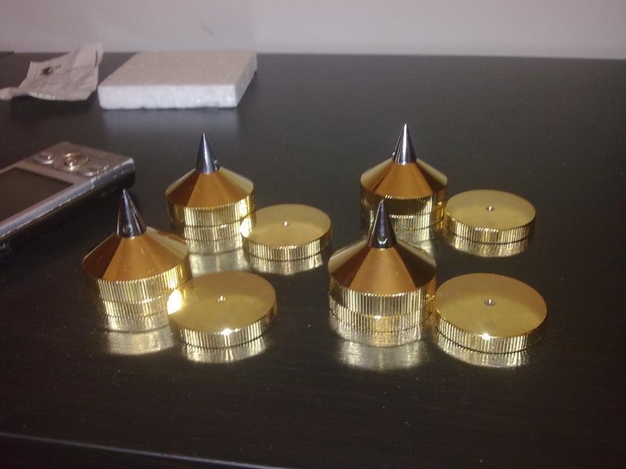

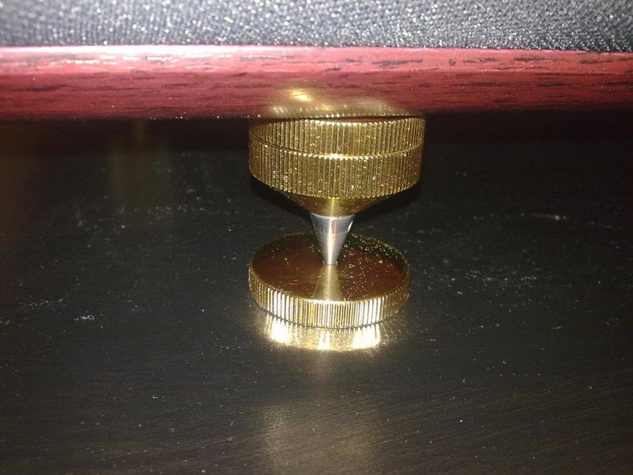

Πηρα τους κωνους σημερα, τιμη 21 και ειναι της TELE, οπτικα ειναι υπεροχοι και δινουν μια αισθηση ποιοτητας. Παιζει καποιο ρολο το υλικο η η κατασκευη τους?? Εκανα καλα που πηρα τους συγκεκριμενους η βιαστηκα?? Ευχαριστω!
Εχεις καποιο λινκ για τα συγκεκριμενα?
Thanks
tmjuju
Administration Team
21 January 2007
21,629
Θεωρούνται οικονομικές και καλές για τα λεφτά τους… αλλά θα προτιμούσα να κάνει καλύτερη εφαρμογή η σπείρα του κώνου με την πάνω έδρα. Ενώ τελικά δεν έχεις τρόπο να την βιδώσεις και από πάνω, μονή λύση η ταινία διπλής κόλλησης.
Όπως και να έχει, το θέμα είναι το σύνολο της κατασκευής…
Τα ηχεία σου μήπως είχαν έτοιμο σπείρωμα από κάτω? Γιατί σε αυτή την περίπτωση υπάρχουν και βιδωτές ακίδες για να δοκιμάσεις. Ανάλογα με το σπείρωμα μπορεί να βιδώνουν και οι παραπάνω κώνοι απευθείας.

Αυτά είναι ακίδες για ηχεία, imho ένας κώνος για τη χρήση που τον θες θα πρέπει να είναι πιο χοντρός... π.χ.

Επίσης με σπείρωμα (για να δέχεται βίδα ή ντίζα). Θα άνοιγα τρύπα στη βάση του κόριαν και να έβαζα περαστή τη βίδα -ή τη ντίζα- (εννοείται με ροδέλες ή/και o-rings εκατέροθεν) για να μπρείς να τους ρυθμίσεις κιόλας... -bye-
Α διπλό παξιμάδι από κάτω, ένα για να σφίγγει η βίδα/ντίζα στη βάση κι ένα για να σφίγγεις/ρυθμίζεις τον κώνο.

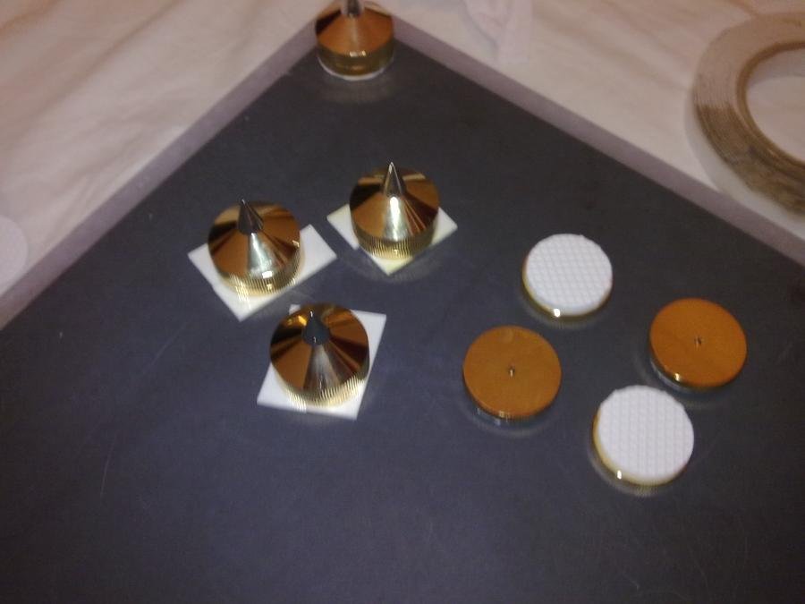

Ααα!! Οκ καταλαβα τι εννοεις!! Οι συγκεκριμενοι κωνοι αποτελουνται απο 4 μερη!! Το πρωτο που κολλαει στη βαση, το δευτερο που βιδωνει στο πρωτο, η ακιδα που βιδωνει στο δευτερο και το κατω που παταει η ακιδα..!! Εχω αρκετες βολτες να παιξω με το υψος και να το αλφαδιασω!!! :a0210:

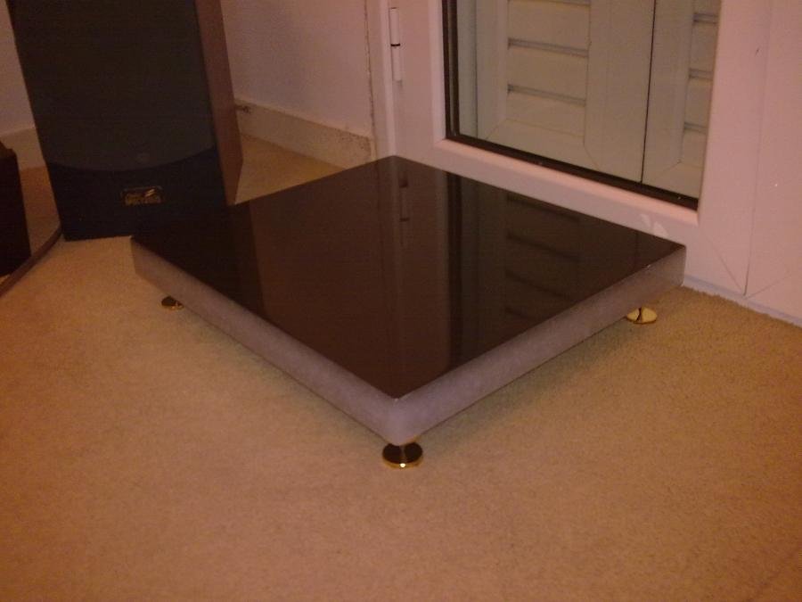

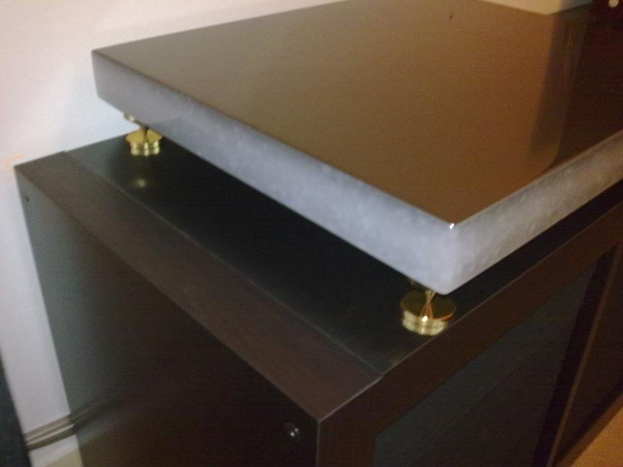

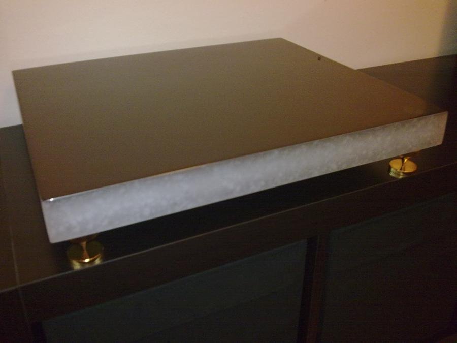

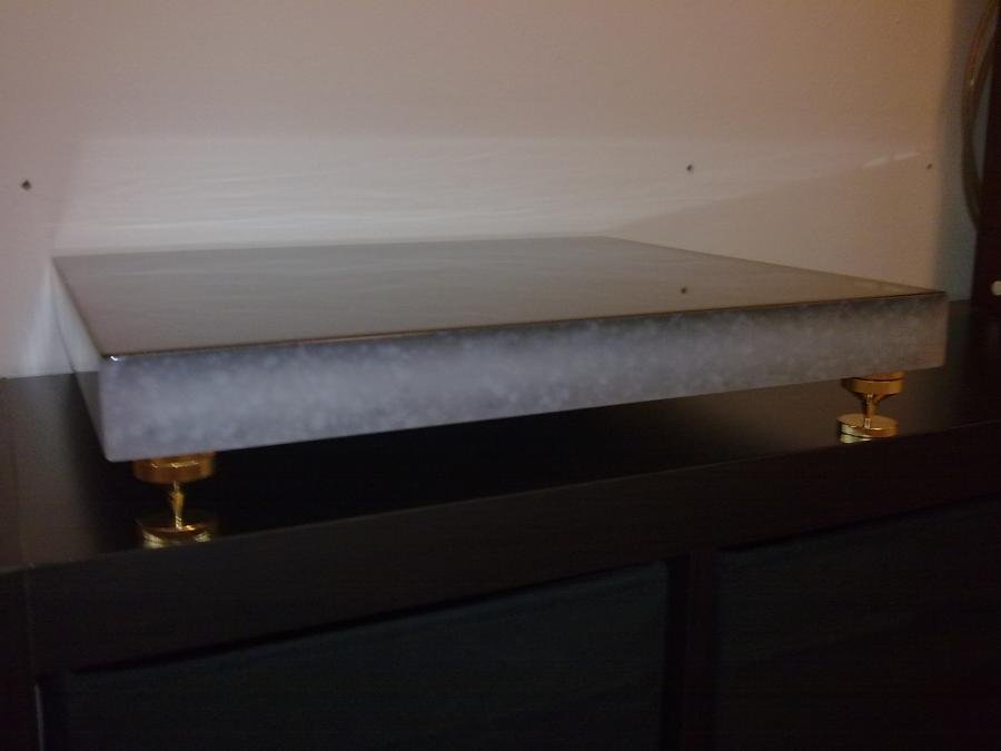

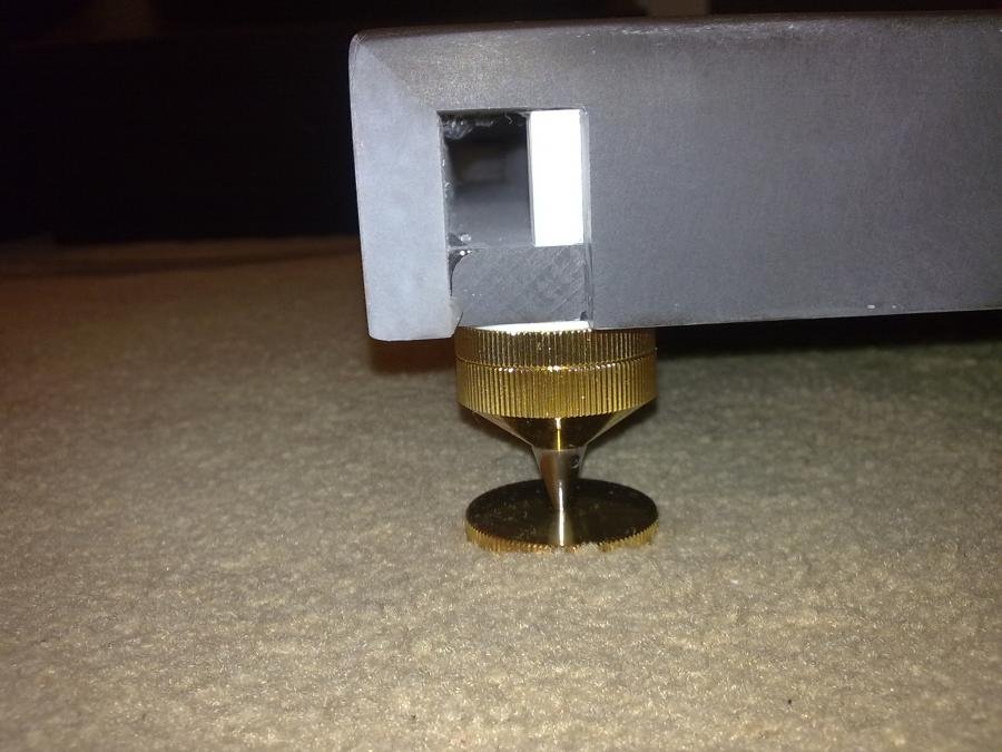

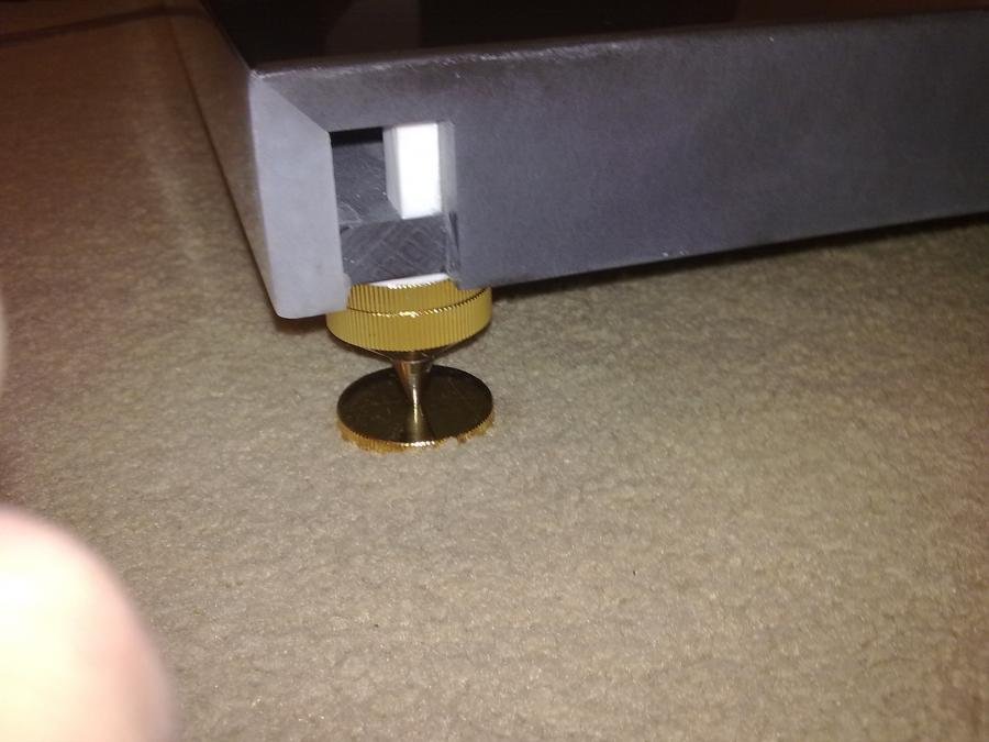

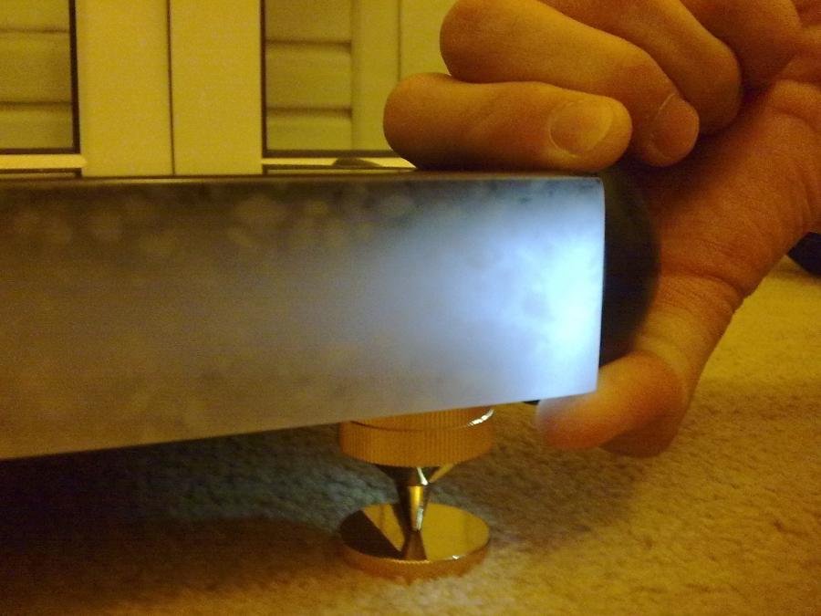

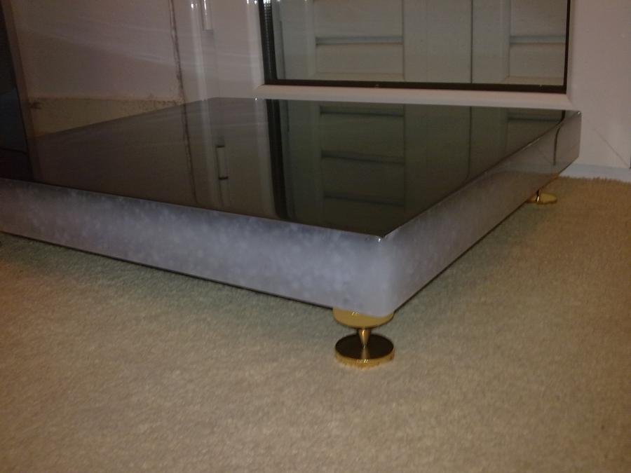

Καλημερα!! Πριν λιγο παρελαβα το κομματι, οπτικα ειναι το κατι αλλο!! Το φωτοδιαπερατο με το σκουρο καφε συνδιαζονται απιστευτα!!!! Εχει γινει φοβερη δουλεια παρολο που εγινε στα γρηγορα, οπως μου ειπε ο φιλος μου!!
Τα κωνακια μπηκαν προσωρινα με αφροδη ταινια διπλης οψεος, εβαλα και στα πατακια τους αλλα φαινοταν ασχημο και το εβγαλα ξανα. Ισως αν κανει δουλεια να μεινει ετσι! (Ουδεν μονιμοτερο του προσωρινου!!)
Θα δοκιμασω με ενα ποτηρι νερο πανω στη βαση και ενα διπλα στο επιπλο για να δω διαφορες και θα γραψω εντυπωσεις!!

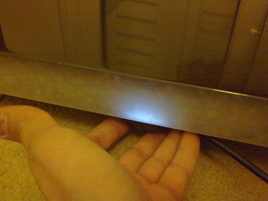

Παρατηρησα επισης οτι το φωτοδιαπερατο, παραειναι φωτοδιαπερατο και θα εχω θεμα αν λειτουργησω την λεντοταινια στα 12βολτ, δεν θα το ελεγα απαραιτητα αρνητικο, αν λειτουργει με χαμηλοτερη ταση θα εχει μεγαλυτερη διαρκεια ζωης οποτε ειναι για καλο! η ταινια θα τροφοδοτειται απο την εξοδο του ενισχυτη η οποια κλεινει οταν αυτος ειναι σε αναμονη και ετσι θα ανοιγει και θα κλεινει αυτοματα!! Αυριο το πρωι θα παω να αγορασω και θα την τοποθετησω.
Παρακατω μερικες φωτο, θα ακολουθησουν και αλλες με την τοποθετηση της ταινιας, δυστυχως δεν εχω φωτογραφικο υλικο απο την κατασκευη της ιδιας της πλακας.. Υποσχομα οτι στην επομενη κατασκευη θα εχω ολα τα κρισιμα σημεια!!
Να πω ακομη οτι αν καποιος φιλος απο το φορουμ ενδιαφερεται για κατασκευη απο corian (βασεις, καμπινες ηχειων, οικιακες κατασκευες και οτιδηποτε αλλο) μπορει να μου στειλει πμ και θα γινει ειδικη τιμη!! (τωρα που εχω τα κονε!!!:BDGBDGB53:)
Καλο βραδυ σε ολους, αυριο ξανα με περισσοτερο υλικο!! Ευχαριστω για το ενδιαφερον!!
