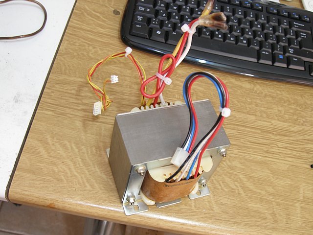

Κάπου το είχαμε ξανασυζητήσει αλλά δεν μπορώ να το βρω.
Το πρόβλημα: έχω ένα Μ/Τ από UPS και δεν μπορώ να βρω την αντιστοιχία των τάσεων με τα καλώδιά του. Ο τύπος του είναι TUSS60R220V αλλά από διαδίκτυο δεν έβγαλα τίποτα.
Σίγουρα πρέπει να δέχεται 2Χ120Vac, γιατί έχει 4 καλώδια σε σειρά χρώματος: μαύρο, άσπρο, μπλε, κόκκινο. Πως πάνε τα ζευγάρια και πως βρίσκω ποια θα πάνε στη φάση;
Στην έξοδο βγάζει
α) τρία χοντρά καλώδια χρώματος: κόκκινο, άσπρο, κίτρινο (το κόκκινο σίγουρα πήγαινε στις μπαταρίες του UPS) - εδώ πως τα μετράμε
β) μία συστάδα από μικρά καλώδια όπου για καλή μου τύχη καταλήγουν σε δύο βύσματα το ένα διάκιδο με πορτοκαλί και κίτρινο και το άλλο τριάκιδο με κίτρινο, κίτρινο και κόκκινο.
attachment.php
Και για να σας βοηθήσω έχουμε:
Από την πλευρά της τετράδας μαύρο-άσπρο-μπλε-κόκκινο
μαύρο-άσπρο 0,50Ω
μαύρο-μπλε 4,70Ω
μαύρο-κόκκινο 5,18Ω
άσπρο-μπλε 4,43Ω
άσπρο-κόκκινο 4,90Ω
μπλε-κόκκινο 0,70Ω
από την άλλη πλευρά
Στα τρία χοντρά καλώδια κόκκινο-κίτρινο-άσπρο
κόκκινο-άσπρο 0,32Ω
κόκκινο-κίτρινο >13ΜΩ
κίτρινο-άσπρο 0,39Ω

Απ οσο κοίταξα στα πολύ γρήγορα , αυτο που γράφεις για τα τρία καλώδια ΔΕΝ ΜΠΟΡΕΙ ΝΑ ΕΙΝΑΙ ΕΤΣΙ μιάς και έχουν κοινή επαφή στο ΛΕΥΚΟ (αν τελικά είναι κι έτσι ...)
Ξαναμέτρα και τσέκαρε οτι ακουμπάς καλά τα καλώδια και οχι τα δάκτυλά σου μονο
...τα πρώτα καλώδια δέν τα μελέτησα καθόλου
Sherpa, αυτό ακριβώς έψαχνα - σε ευχαριστώ, το διαβάζω.
Συνονόματε, ξαναμετρώ και έχουμε:
κόκκινο-άσπρο 0,30Ω
κόκκινο-κίτρινο 0,30Ω (πως στο καλό μου μέτρησε ΜΩ την πρωτύτερη;)
κίτρινο-άσπρο 0,38Ω
Καθώς το κοιτούσα, παρατήρησα ότι το σκεπτικό μου είναι εντελώς λανθασμένο. Δεν μπορεί η 4άδα να ήταν 2Χ110Vac διότι αυτός ο Μ/Τ ήταν από UPS.
Λογικά η είσοδος είναι από την άλλη πλευρά των 3 χοντρών καλωδίων (δηλ. πηγή ήταν οι μπαταρίες) και η έξοδος να ήταν στην 4άδα και να έδινε 220Vac). Φυσικά το σκεπτικό μου είναι να το χρησιμοποιήσω ανάποδα.
