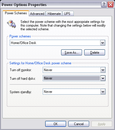

Εάν πάλι για οποιοδήποτε άλλο λόγο θέλει κάτι τέτοιο, τότε μπορεί να ενεργοποιήσει το Turn off hard disks ,απο το control panel -> power options.

Βρε παιδάκι μ', τζάμπα σου έβαλα το screenshot; Σε ένα σύστημα με Windows 2000 ή μεταγενέστερα, (για τα NT δεν θυμάμαι), μπορείς να θέσεις ένα συγκεκριμένο χρονικό κριτήριο απραξίας, πέρα από το οποίο το σύστημα κλείνει οποιονδήποτε δίσκο το ξεπεράσει, ακόμη και το δίσκο που περιέχει την κατάτμηση συστήματος. Στα Windows Vista, αυτό γίνεται χωριστά για καθέναν από τους δίσκους που έχει αναγνωρίσει το σύστημα. Όλα αυτά, υπό την προϋπόθεση ότι στο BIOS έχει επιλεγεί κάποια από τις δύο παραλλαγές της κατάστασης G1 του πρωτύπου ACPI, S1 (power-on suspend, POS), ή S3 (Suspend to RAM, STR), οι οποίες συνήθως παρέχονται. Όσον αφορά τα Vista, παρέχεται επιπλέον η επιλογή ύπνωσης (sleep), που είναι ένας συγκερασμός των S3 και S4. Δεν είναι και πολύθ απλό, αλλά δεν είναι και δύσκολο, μ;

1) Πάω στον πίνακα ελέγχου/ενέργεια, και ορίζω απενεργοποίηση δίσκων μετά από μια ώρα αν μείνουν ανενεργοί για παράδειγμα .....
(Έτσι όμως συμπεριλαμβάνεται και ο πρώτος δίσκος, ο οποίος ΔΕΝ θέλω να απενεργοποιείται καθόλου .... :grandpa: )

Αυτό δεν γίνεται σε XP, αλλά μόνο σε Windows Vista. Βέβαια, μπορείς να βάλεις ένα διπλό διακόπτη στην τροφοδοσία του δίσκου που θέλεις, και να τον ανάβεις και να τον σβήνεις όποτε θέλεις, αλλά μην το κάνεις, εάν δεν ξεκαθαρίσεις πώς ακριβώς πρέπει να γίνει.
