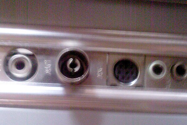

Πήγα και τα πήρα αυτά που μου ειπατε αλλά έχω ένα μεγαλο προβλημα..... Το s-video ειναι διαφορετικό απο την καρτα τηλεορασεως...... Τι πρέπει αν κάνω;;;; να παρω κάποιο ανταπτορ;;;; Τι να ζητήσω;;;;
Μιαζει με το s video αλλά διαφερει γιατί έχει μεσα πιο πολλες εγκοπές και έιναι λιγο διαφορετικό απο το καλωδιο που αγορασα....

Μήπως έχει και ήχο μαζί αυτό το S-Video στη κάρτα TV σου? Αν ναί, θα πρέπει να σου είχαν δώσει το καλώδιο αυτό στη συσκευασία...
Επίσης υπάρχει άλλο Audio IN (για PIN 3.5mm) στη κάρτα σου?
Μιλάς για εσωτερική κάρτα TV και όχι για TV Box εξωτερικό, έτσι? (Γιατι στη τελευταία περίπτωση, αυτό που μιάζει με S-Video, είναι VGA-In και θα πρέπει να έχει και VGA-Out)

Αυτή ή αυτή είναι η κάρτα σου?
Γιατί σύμφωνα με τη περιγραφή, έχει S-Video Input. Βέβαια δεν βλέπω πουθενά να αναφέρει Audio Input. Οπότε, μήπως είχε κάποιο ειδικό καλώδιο στη συσκευασία (που μ' αυτό, θα είχε μαζί με το S-Video και Audio In)?
Πάντως, επειδή το θέμα σου είναι άκρως συναισθηματικό (και το έχω περάσει), μπορείς να βρεις μιά κάρτα με λιγότερα από 50 ευρώ για να κάνεις τη δουλειά που θέλεις.
Ρίξε μιά ματιά κι εδώ για να δεις τι είσοδο έχει η κάρτα σου...
Μοιάζει πολύ με την πρωτη που μου είπες. Και λέω Μοιάζει γιατί πολύ απλά σε κάποιο φόρουμ μου την έκανε ΔΩΡΟ ένα παιδί. Δεν την ήθελε και την χάρισε και μετά απο κλήρωση την κέρδισα εγώ. Αυτό έγινε πριν ένα χρόνο περίπου, μετά απο κάπου 6 μήνες την έβαλα στον υπολογιστή μου ένα HΤPC
Όμως δεν έχει υποδοχή άλλη εκτός απο την κεραία τηλεοράσεως, την κεραία ραδιόφωνου την υποδοχή για το τηλεκοντρόλ, αυτό που Μοιάζει για s video αλλά δεν έχει πολλές υποδοχές μεσα και δεν ξέρω τι ακριβώς έιναι και μια άλλη μικρή υποδοχή πιθανών για τον ήχο.....
Δεν ξέρω τι υποδοχή έιναι και δεν ξέρω να ΑΝΕΒΑΣΩ φωτογραφία στο site για να το δεις. Μοιάζει με το s video μα όσο και αν προσπάθησα δεν .......έμπαινε μεσα μιας και το αγόρασα τα καλώδια.....
σχετικά με την φωτογραφία που μου δείχνεις.....δεν έιναι αυτή......αυτή έιναι για το καλώδιο που πήρα αλλά τελικά δεν κανει ........

Έχω μπρερδευτεί με το καλώδιο που χρειάζεται ο φίλος kiss1. Επισυνάπτω τη φωτογραφία που έστειλε (δεν είναι καθαρή - τη πάλεψα λίγο στο photoshop), αλλά φαίνεται οτι το mini din έχει 8 ακίδες σε 3 σειρές, ενώ η μεσαία σειρά είναι ασύμμετρη ως προς το κέντρο.
Ψάχνοντας λίγο, βρήκα ότι τέτοια min din (ασύμμετρο με 8 ακίδες), χρησιμοποιεί η Apple σαν serial ports, διάφορες φωτογραφικές μηχανές και κάποιες κάρτες TV για input/output. Αρα μάλλον η κάρτα θα πρέπει να συνοδευόταν απ' το σχετικό καλώδιο, που μάλλον χρειάζεται και για τις εγγραφές από εξωτερική πηγή. Βρήκα πάντως στο web, τη συνδεσμολογία ενος τέτοιου mini din, μήπως μπορεί κάποιος να βοηθήσει.
Πάντως φίλε kiss1, και ένα τηλέφωνο στη Crypto και ίσως επίσκεψη στο service τους (Μαρούσι βρίσκονται) μπορεί να ήταν χρήσιμη.

σε ευχαριστώ πολύ φίλε YannisA για την όλη διαδικασία....ναι όντως είναι όπως λες υποδοχή 8 pin mini-DIN male connector και το πίσω σπουδαίο έιναι οτι βρίσκομαι Χαλκίδα!
Άμα πάω σε καταστήματα ανταλλακτικών τι να πω να πάρω;;;;;;;;;

η ακρα αριστερα εισοδος κατα 90% ειναι χρώμα μαυρο.
Λεω 90% γιατί τωρα δεν έιμαι μπροστά στον υπολογιστή για να δω... Βρισκομαι στην δουλειά..............
Απ' οτι θα δείς στο link που σου έστειλα σε παραπάνω post, αυτό το 8-πινο mini din, μπορεί να βγάλει στην άλλη του άκρη του καλωδίου σήμα S-video και stereo Audio In / Audio Out. Για να πώ την αλήθεια δεν πολυκαταλαβαίνω πως υλοποιείται μια τέτοια συνδεσμολογία και επίσης η συνδεσμολογία στο site αυτό, δεν είναι για τη κάρτα που έχεις (με λίγα λόγια και να το φτιάξεις το καλώδιο, μπορεί να μη κάνεις τίποτα πάλι).

Επίσης στη φωτογραφία σου (που έχω επισυνάψει πιό πάνω), το αριστερο θηλυκό RCA (όπως βλέπουμε τη φωτό), μου φαίνεται για άσπρο ή ξασπρισμένο κίτρινο, αλλά με τίποτα μαύρο.
Κοίταξα προσεκτικά την κάρτα με την υποδοχή και δεν έχει καθόλου χρώμα αυτή η υποδοχή!! Απλά είναι για το "μάτι" το τηλεκοντρόλ της τηλεοράσεως!!!! Συνδέω ένα μικρό καλώδιο και καταλήγει σε ένα ¨μάτι" και το βλέπει το τηλεκοντρόλ και αλλάζω τα κανάλια....
όσο για τη άλλη υποδοχή έιναι για να κανει "γέφυρα"ο ήχος, μεταξύ κάρτα βίντεο και υπολογιστή! Αυτά έχει!!!!!!!
Ναι όντως είναι ιδιόμορφη κατασκευή και ....τσάμπα τα καλώδια που πήρα τις προάλλες.....!!!!
