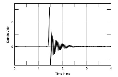

Και επειδή μια εικόνα = χίλιες λέξεις ας δούμε τη συμπεριφορά των φίλτρων αυτών.
attachment.php
Πολύ ενδιαφέρον το paper της Ayre.
Εν περιλήψει, μιλά για τις προσπάθειες της Ayre στο filtering του ψηφιακού σήματος στα όρια του ακουστικού φάσματος και πώς αυτό επηρεάζει την απόκριση ενος DAC στον χρόνο. Στα παραπάνω διαγράμματα φαίνεται η απόκριση ενος φίλτρου σε στιγμιαία διέγερση(πχ κάτι σαν τον ήχο μιας καστανιέτας). Το κάτω αριστερά διάγραμμα αφορά σε ενα κοινό φίλτρο, παρόμοιο με αυτό που βρίσκεται στους περισσότερους ψηφιακούς players σήμερα. Παρατηρήστε οτι πριν και μετά τον μεσαίο λοβό, που σχετίζεται με την διέγερση, υπάρχει αρκετή ταλάντωση η οποία αλλοιώνει την "φυσικότητα" του ήχου που εξέρχεται από το φίλτρο. Βελτιώνοντας τα φίλτρα της η Ayre κατάφερε απόκριση όπως αυτή άνω δεξιά που, κατα το λιγότερο και προφανές, σημαίνει βελτίωση των δυναμικών του DAC.
