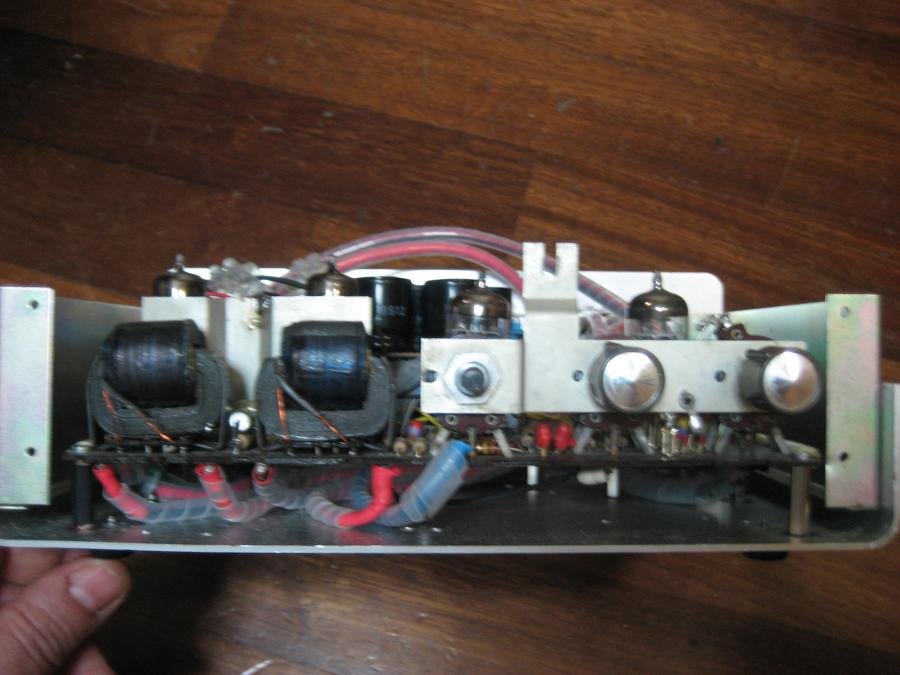

οι OT double C core
http://s781.photobucket.com/albums/yy97/9016s1/EL95/?action=view&current=IMG_0293.jpg

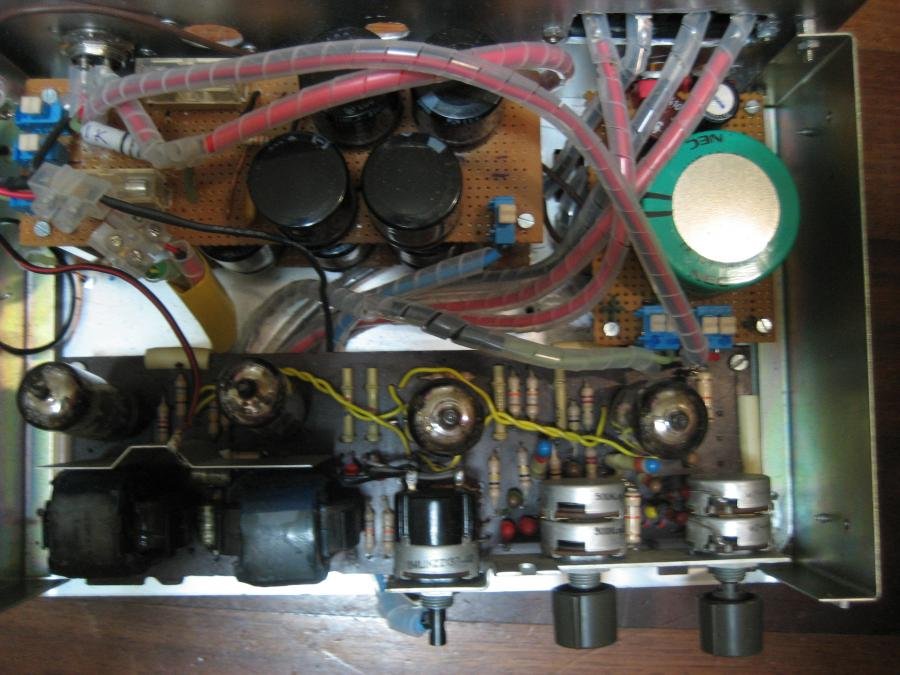

Αρχικά με οπτικό έλεγχο που όλα φαινόντουσαν ΟΚ,οι αντιστάσεις (εκτός από μία συγκεκριμένη σε κάθε κανάλι) και οι πυκνωτές δεν παρουσίαζαν αξιόλογο drift out. Στην συνέχεια έφτιαξα πρόχειρη κατασκευή με μεγάφωνα από παλιά ηχοστήλη (δεν είναι καιροί για να καίμε ηχεία)
http://s781.photobucket.com/albums/yy97/9016s1/EL95/?action=view&current=IMG_0288.jpg
´Ενα πρόχειρο τροφοδοτικό βασισμένο σ´αυτό του Philips AG9016/22
http://s781.photobucket.com/albums/yy97/9016s1/EL95/?action=view&current=IMG_0290.jpg
Μετά δοκιμές με μουσική, όπου προέκυψε αρκετη παραμόρφωση,βόμβος κλπ
Αλλάχθηκε η αντίσταση που ήταν εκτός προδιαγραφών και η παραμόρφωση μειώθηκε σημαντικά, στην συνέχεια η τάση νήματος ανορθώθηκε και μετά και την γείωση της θωράκισης ανάμεσα σε λυχνίες και μ/στές εξαφανίστηκε.
Εδώ ένα πρόχειρο τροφοδοτικό για τα νήματα
http://s781.photobucket.com/albums/yy97/9016s1/EL95/?action=view&current=IMG_0291.jpg
Παρατήρησα ότι δεν υπήρχε πυκνωτής κατά μήκος της αντίστασης πόλωσης καθόδου,δοκίμασα έναν 22 μίκρο και προέκυψε σημαντική βελτίωση αποτελέσματος και αύξηση της ισχύος η οποία φαίνεται ενδεχομένως να ξεπερνάει τα 2 Watt!
Δυστυχώς οι τάσεις στο τροφοδοτικό δεν ταίριαζαν (υψηλότερη ΗΤ, χαμηλότερη των νημάτων) αλλά no problem, ο μ/στής χειρουργήθηκε, αφαιρέθηκαν 320 περίπου σπείρες της υψηλής και προστέθηκαν 10 σπείρες για τα νήματα και όλα ταίριαξαν.
Ο πρώτος (EL95 SE, stereo), ολοκληρώθηκε σχεδόν, μπήκε σε μικρό κουτί (το οποίο πριν ήταν ένα antenna transmatch) και με εξωτερικό τροφοδοτικό. Οι ενώσεις έχουν γίνει με κλέμες για να βγαίνει εύκολα για επεμβάσεις. Παρότι παίζει αρκετά καλά κάτι δεν μου αρέσει οπότε δεν θα αποφύγω την έξέταση με γεννήτρια συχνοτήτων-παλμογράφο κλπ τα οποία είναι εδώ και πολλά χρόνια σε αχρηστία. Επίσης παρήγγειλα από το ebay βάσεις B7G για να φτιάξω κατασκευή για μέτρηση των mA των λυχνιών.
