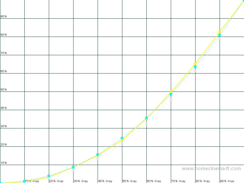

Βρέθηκε πρόσφατα στα χέρια μου ένα «μάτι» Eye-One Display Lt για λίγες μέρες και αποφάσισα να προσπαθήσω να «αποκρυπτογραφήσω» τη συμπεριφορά τόσο του προβολέα μου, όσο και της τηλεόρασής μου. Ο προβολέας είναι ένα καινούριος JVC HD-350 και η τηλεόραση μια Sony LCD 3,5+ ετών (KV-40 κάτι).
Από τον προβολέα πήρα απλά μια γρήγορη μέτρηση grayscale στο Cinema 1 και πραγματικά εντυπωσιάστηκα με τα αποτελέσματα. Δεν ήθελα να μπω στη διαδικασία ρυθμίσεων (προς το παρόν), μια και περιμένω να γράψω λίγες ώρες για να έρθει «ειδικός» στο σπίτι.
Οπότε μας έμεινε η έρημη η τηλεόραση για να δεχτεί τα πειράματά μου. Να σημειωθεί ότι την TV την είχα ρυθμίσει με τη χρήση απλού dvd (Video Essentials) και με τη χρήση κάποιων γνωστών μου σκηνών από διάφορες ταινίες. Επίσης, από ότι είδα δεν διαθέτει φουλ ρυθμιστικά, παρά μόνο για τα 3 βασικά χρώματα και αυτά μέσα από το service menu. Θα σας παραθέσω τις εικόνες από το πριν και το μετά.
Ομολογώ ότι έχω προβληματιστεί ιδιαίτερα στο θέμα του gamma. Από ότι έχω διαβάσει / ακούσει, επιθυμητή είναι μια τιμή γύρω στο 2,2. Δοκίμασα και μια άλλη ρύθμιση, όπου το gamma ήταν πιο κοντά στο 1,7.
Κατέληξα σε δύο διαφορετικές ρυθμίσεις. Δεν είμαι σίγουρος ποια να κρατήσω. Ποια φαίνεται πιο «σωστή» στα χαρτιά? Γνωρίζει κανείς τι θα κερδίσω / χάσω με τα δύο διαφορετικά gamma?
Ποστάρω άμεσα τις εικόνες από το "πριν" και ακολουθούν τα δύο "μετά".

Συνεχίζω με τις μετρήσεις με gamma γύρω στο 1,7!

Και τέλος οι μετρήσεις με gamma γύρω στο 2...

στην TV πόσο το έχεις το gamma (0-4) για να πάρεις τιμή κοντά στο 2?
πάντως το τρίγωνο είναι πιο σωστο με gamma 2 με απόκλιση στο πράσινο που φτιαχνει από το service menu.
Στο 1.7 η εικόνα θα είναι πιο "flat" και "ξεβαμμένη" από ότι με τιμές κοντά στο 2.2. Κάτι αντίστοιχο με το να έχεις την μέγιστη φωτεινότητα πιο υψηλά από το ιδανικό σημείο.
Με τιμές μεγαλύτερες του 2.2 παίρνεις πιο "γεμάτη" εικόνα, αλλά αρχίζεις να χάνεις λεπτομέρειες στα σκοτεινά. Κάτι αντίστοιχο με το να έχεις την ελάχιστη φωτεινότητα πιο χαμηλά από το ιδανικό σημείο.
Το μενού της τηλεόρασης σε αφήνει να ρυθμίσεις το gama από 0-5. Την τιμή κοντά στο 2 την πέτυχα με τη ρύθμιση στο 0. Με άλλα λόγια δεν έχω άλλο περιθώριο.
Όλες οι ρυθμίσεις έγιναν από το service menu. Το πράσινο πως μπορώ να το φτιάξω? Δεν θα μου χαλάσει το grayscale?
Νομίζω ότι αυτή είναι η αισθηση που αποκομίζω και εγώ. Αν ρίξω το contrast, υπάρχει περίπτωση να ανέβει το gamma προς το ζητούμενο 2,2? Ρωτάω γιατί δεν έχω άλλα περιθώρια από την ίδια τη ρύθμιση του gamma. Όπως έγραψα είμαι ήδη στο μηδέν!
απο default η sony το έχει στο 0 το gamma έτσι και αλλιως και αυτή νομίζω οτι είναι η καλύτερη ρύθμιση.
