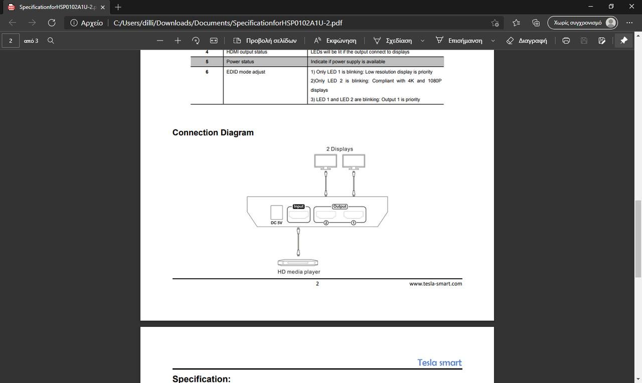

[FONT=&quot]Μπορει καποιος να μου προτεινει ενα splitter μονο για το παραπανω,δηλαδη να συνδεθει και ο pioneer ωστε να εχω και hdr και hd audio μεχρι 50-70ευρω? Εχω μπερδευτει με τοσα που κυκλοφορουν..πχ ειδα αυτο [/FONT]https://kalemisbros.gr/electronics-...1-in-2-out-4k60hz-4-4-4-hdcp-2.2-dolbytruehd/
[FONT=&quot]αλλα πχ στα specs βλεπω αυτην την συνδεση (φωτο παρακατω) και δεν καταλαβαινω,ειναι μονο για διαχωρισμο εικονας σε πολλες οθονες η' μπορω να κανω δουλεια μου? Πχ το ergeat θυμαμαι πισω εβαζες το pleyer και μετα ενα hdmi πηγαινε στην tv και ενα στον ενισχυτη.[/FONT]

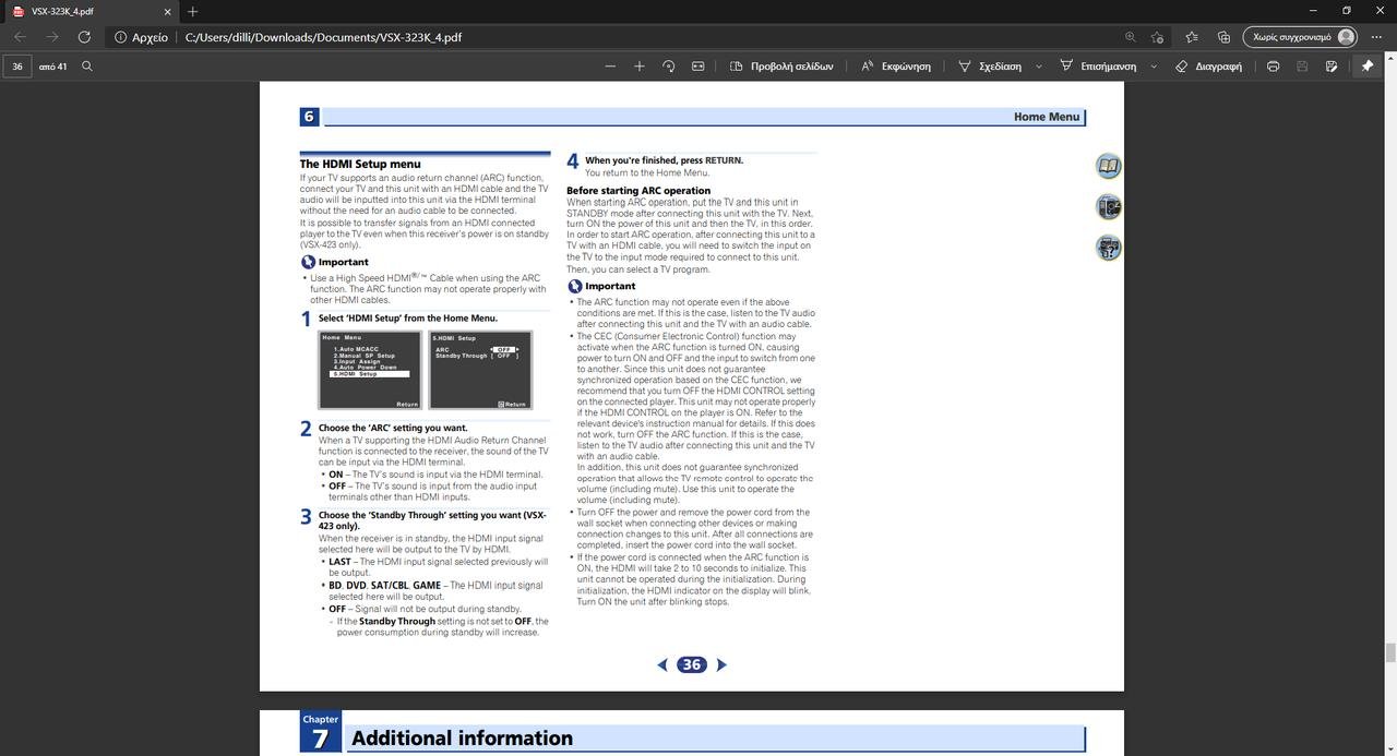

Πρωτα απο ολα σας ευχαριστω για την βοηθεια σας. Φιλε Geoav75 μολις δοκιμασα αυτο που γραφεις με οποιο συνδυασμο μπορεις να φανταστεις. Εκπληξη ηταν οτι συνδεσα το zidoo οχι στο arc στην tv και εφερνε hdr στην εικονα,αυτο δεν το περιμενα.
Συνδεσα λοιπον τον pioneer στο arc της tv αλλα (πολυ παραξενο) δεν εφερνε κανενα ηχο,ουτε τα απλα φορματ. Και στην tv και στον pioneer εβαλα το arc on. Τζιφος. Η συνδεση του pioneer εγινε στην θυρα bd και λεω μηπως εκει εχω λαθος.
Κοιταξα και το βιβλιο του pioneer και θεωρητικα αν καταλαβαινω καλα θα επρεπε να γινεται?? Με παραξενευει που δεν επαιξε κανενα ηχο εκτος τους hd ,που θα επρεπε να τους παιζει.

Καλησπερα φιλε billias70. Δε χρειαζεται να βαλεις το zidoo στην hdmi arc της tv για να παιξει HDR.
Αυτο που πρεπει να κανεις ειναι να βαλεις το zidoo σε μια οποιαδηποτε hdmi θυρα στην TV περαν της hdmi arc και μετα να συνδεσεις με HDMI καλωδιο την HDMI ARC της TV στην HDMI OUT του ενισχυτη. Εσυ το ειχες βαλει σε μια απο τις HDMI In αν καταλαβα, σωστα?
Το συνδεσα μολις τωρα οπως μου λες..δυστυχως παλι τζιφος. Εντολη και στην tv και στον pioneer το hdmi arc στο on αλλα και παλι κανενας ηχος,ουτε τα απλα φορματ.
Και εκει ειναι που μου φαινεται παραξενο..στα απλα φορματ.
Στη Samsung που εχω, πρεπει αρχικα να επιλεξω η εξοδος ηχου να ειναι στο HDMI Receiver και οχι στο TV Speakers ή στο Optical ενω στις advanced ρυθμισεις ηχου, εχει να επιλεξω μεταξυ pcm & bitstream στην εξοδο ηχου.
Εσυ εχεις επιλεξει να ειναι το HDMI receiver ή το αντιστοιχο στην LG? Αληθεια την οπτικη την εχεις βγαλει?
