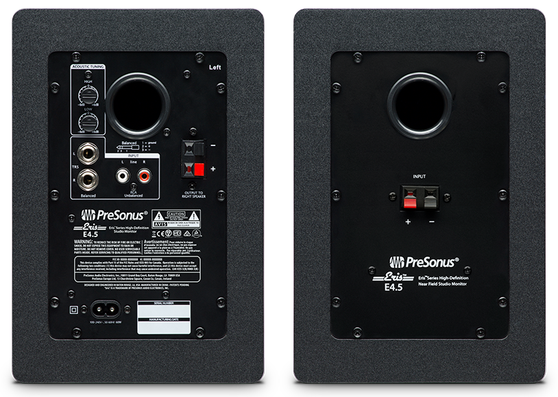

Έχω σχεδόν καταλήξει στην αγορά των Presonus Eris E4.5 για τον υπολογιστή. Απλά το καθυστερώ λίγο για να ακούσω (σε συγκριτικά του Youtube) όσα περισσότερα (monitor) ηχεία μπορώ. Αρχικά είχα κολλήσει στα Mackie CR4 μέχρι να τα ακούσω δίπλα στα Presonus.

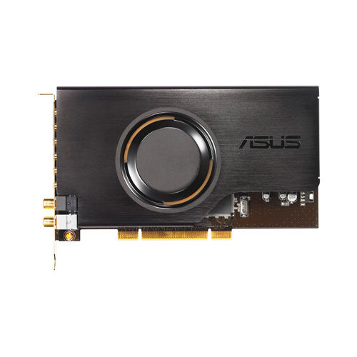

Τα ηχεία θα συνδυαστούν με την Asus Xonar D2/PM και η μουσική συλλογή μου αποτελείται ως επί τω πλείστον από αρχεία flac 16 και 24bit.
Η απορία μου είναι η εξής. Στο παρακάτω βίντεο (στο 8:24) ο τύπος λέει ότι αν συνδεθούν στο pc μέσω RCA ο ήχος ακούγεται κάπως περίεργα, σε αντίθεση με την TRS σύνδεση (*). Στα specs γιατί οι είσοδοι TRS χαρακτηρίζονται balanced και οι RCA unbalanced; Τι σημαίνουν αυτοί οι όροι;

Είναι δύο διαφορετικά είδη συνδέσεων.
Η κάρτα σου έχει έξοδο rca=unbalanced
Tα ηχεία έχουν και τα δυο είδη εισόδων .
Για να μην καταμπερδευτεις με συνδεσεις και ορολογιες,παρε και τα δυο καλώδια που σου έχω βάλει και κανε και τα δύο είδη συνδέσεων.
Ασε πάνω αυτά που ηχούν, καλύτερα στο αυτί σου.
By the book πρέπει να συνδέσεις rca με rca.
Για να σου φύγει κάθε ιδέα ότι μπορεί να έχεις καλύτερο ηχο από την είσοδο balanced ,σου αναφέρω και τα δύο καλώδια .
Ιδανικά πρέπει οι συνδέσεις στη είσοδο και την εξοδο των συσκευών ,να είναι ίδιες.
https://en.m.wikipedia.org/wiki/Balanced_audio
https://en.m.wikipedia.org/wiki/Unbalanced_circuit
Πάρε και μια ιδέα!
Η Asus Xonar D2/PM δεν είναι κατάλληλη για να συνδεθεί με τα Presonus Eris E4.5.
Η Asus Xonar D2/PM είναι εσωτερική με σύνδεση PCI και είναι αυτή:
[FONT=&quot]με Analog Output
[/FONT]
[FONT=&quot]4 x 3.5 mm jack (1/8") (Front out/Side out/Center-Subwoofer out/Rear out)[/FONT]
Τα Eris E4.5 είναι αυτά:
με εισόδους TRS Balanced και RCA Unbalanced.

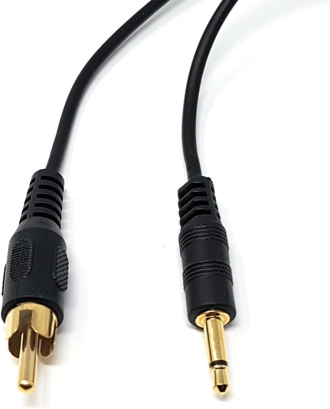

Εάν χρειαστεί οπωσδήποτε (διότι δεν υπάρχει άλλη λύση) να συνδεθούν η Asus Xonar D2/PM με τα Presonus Eris E4.5 ο μόνος τρόπος είναι με ένα ζευγάρι καλώδια Mini Jack 3,5 mm Mono προς RCA, όπως π.χ. αυτά:
Είναι 7.1 η κάρτα άρα υποψιάζομαι πως το κάθε "καρφάκι" είναι στέρεο. Με καλώδιο stereo 3.5mm to rca L/R θα συνδεθεί.
Θα απέφευγα πάντως αυτά τα ηχεία και στο ίδιο περίπου κόστος θα προτιμούσα τα m audio dx5 d3, εκτός κι αν η ρύθμιση της έντασης του ήχου στην μπροστινή πλευρά του ηχείου κρίνεται απαραίτητη.
Ακριβώς έτσι σκεφτόμουν να τα συνδέσω, μιας και το έχω κιόλας το καλώδιο. 3.5mm stereo male Y 2 male rca.

Μάλλον έχεις δίκιο σχετικά με τη σύνδεση, τωρα που ξαναβλέπω τα χαρακτηριστικά της Xonar.
ConnectivityAnalog Output
Οπότε το Front out θα συνδεθεί με τα ενεργά.

Δηλαδη αυτα τα δυο rca που φαινονται , δεν ειναι για ηχο??
Αυτά αναφέρονται ως:
Digital S/PDIF Output:
Coaxial and High-bandwidth Optical Combo Connector
Supports 192KHz/24bit
Digital S/PDIF Input:
Είναι οπτική έξοδος/είσοδος και δε νομίζω ότι υπάρχει τρόπος να συνδεθούν άμεσα τα ηχεία εκεί.
