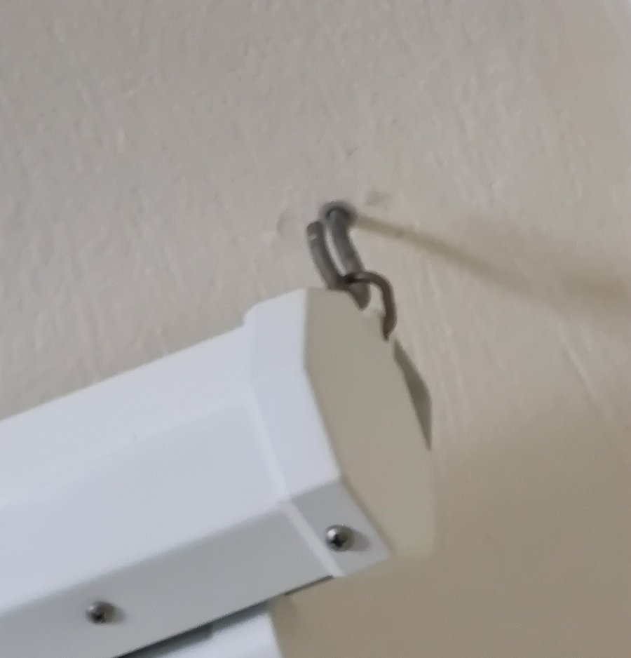

εμενα το ταβανι ειναι 3.20.
περνεις απλα γαντζακια και τα βιδωνεις μεχρι εκει που θελεις.
εννοειται οτι πρεπει να παρεις και πανι με αρκετο μαυρο πλαισιο.
η φωτο ειναι προχειρη και πολυ ζουμαρισμενη,αλλα θα καταλαβεις τι εννοω.

Το πανί τερματίζει-στερεώνεται με το βάρος του υποθέτω. Σωστά? Δεν κουνιέται π.χ. λόγω αέρα? Ή εχεις κάνει κάτι αλλο για αυτό?
Ναι, δεν χρειάζεται να είναι κατι ειδικό...μπορεί να είναι αλυσιδίτσα ή ντιζα συρματόσχοινο...όλα παίζουν...ότι σε βολεύει και δεν σε ενοχλεί αισθητικά.....θα σου προτείνει λύσεις όποιος σου την εγκαταστήσει. Αν θες να το κάνεις μόνος σου, πήγαινε σε ένα μαγαζί με σιδερικά και πες τους το πρόβλημα και θα σου προτείνουν λύσεις.

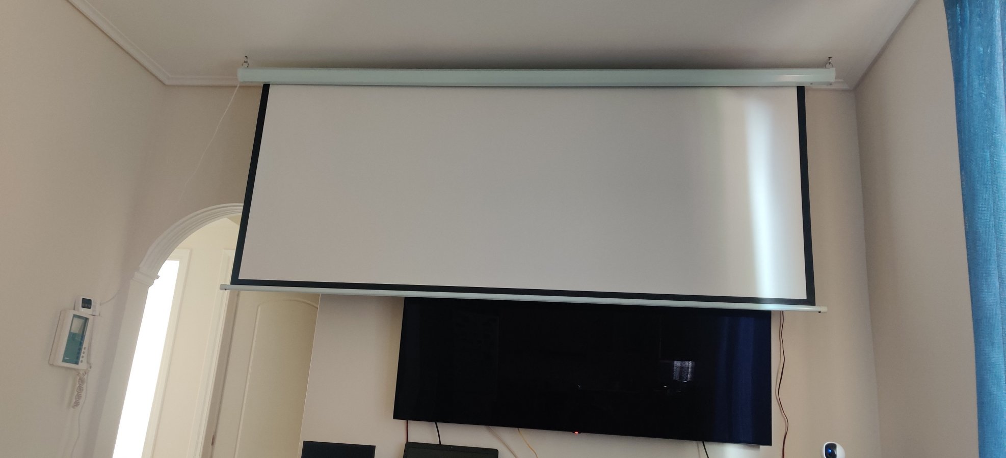

Έτσι ακριβώς είμαι και γω για να καλυπτω την τβ και έχω μου φαίνεται πιο ψηλό από 3,20 αν δε κανω λάθος

Παιδιά, σας ευχαριστώ πολύ!
Εννοούσα εαν κουνιέται στο κάτω μέρος, δηλ. σαν κούνια, λόγω π.χ. αέρα. Ναι, στα ψιλά δεν θα κουνιέται, θαναι βιδωμένη.
Στην αρχή, το είχα ψιλο απορρίψει να την βιδώσω στο ταβάνι , αλλά τώρα μάλλον με πείσατε! Και ευχαριστώ για αυτό!
Θα διάλεγα 8άρια μεταλλικά ούπα με γαντζους, αλλά θα πάρω και καμία γνώμη από το σιδηράδικο.
Και φαίνεται πιο πρακτική λύση. Απλά πιο ακριβή.
Γιατί θα πρέπει να αγοράσω άλλη οθόνη (και ηλεκτρική μάλιστα) που να έχει μαύρο στο πάνω μέρος.
Αντε να δω τι θα κάνω, ευχαριστώ και πάλι!
