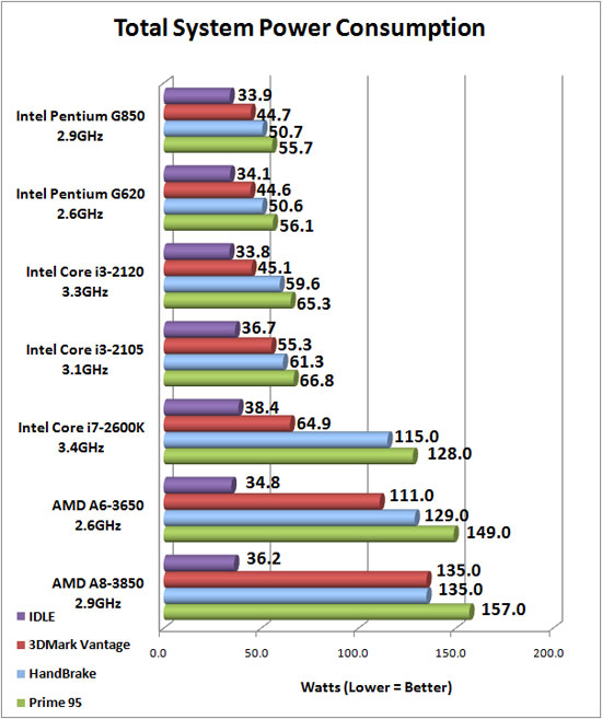

στα γρήγορα στο google βρήκα και αυτό το διάγραμα:
με λίγα λόγια ότι και να του βάλλεις να κάνει (furmark+prime) πάνω από 56W δεν πάει.
σκέψου ο a8 3800(65W) τόσο πάει σε αναπαραγωγή 24p (link)

μερικές παρατηρήσεις... να δίνετε πολύ προσοχή, πως μετράνε τις καταναλώσεις τα διάφορα sites... κάποια (πχ το xbitlabs) μετράνε μετά το τροφοδοτικό, δλδ δεν υπολογίζουν τις απώλειες του τροφοδοτικού. Αυτό έχει το καλό ότι αν χρησιμοποιούν τροφοδοτικά "τέρατα" των 800W, αυτά μπορεί να είχαν και άλλα 20-60W απώλειες (τυχαίο το νούμερο, αλλά νομίζω κοντά στην πραγματικότητα, ανάλογα με το ποσο efficient κομμάτια είναι, και κατ'επέκταση πως συμπεριφέρονται με τόσο μικρές καταναλώσεις). Το κακό (μικρό βέβαια) είναι ότι "λείπουν" κάποια watt που θα τα δούμε εμείς στον επιτείχιο μετρητή μας. Άλλα πάλι sites μετράνε με τα "τέρατα" ή με εντελώς άκυρα και inefficient κομμάτια (πχ. σαν το anandtech στο review του Ε350 σε διπλανό θέμα), και φυσικά βλέπουν παπάδες... Καθώς και με τι Μ/Β μετράνε, τα mini itx παρατηρώ πως είναι πολύ πιο ολιγαρκή από τα high end full atx που συνήθως χρησιμοποιούν για τις μετρήσεις τους. Για αυτό πάλι θέλει ψάξιμο και σε review από Μ/Β...
