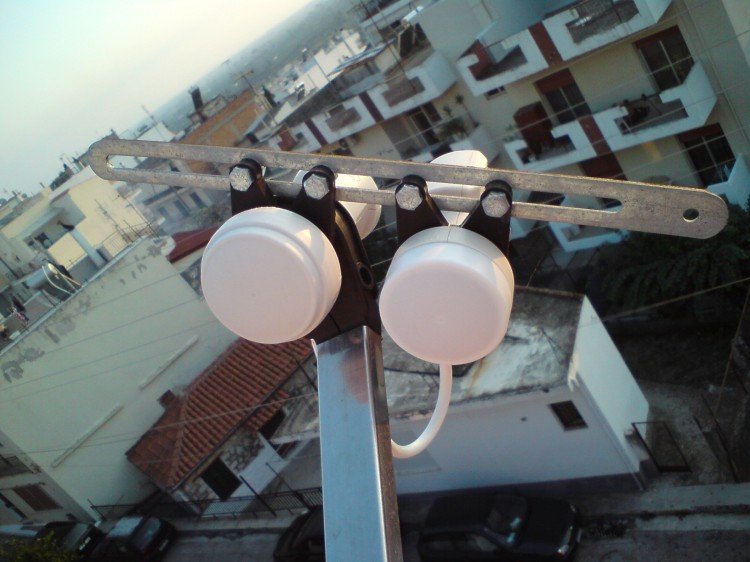

Παιδια εγω ενα πιατακι 1,2μ και τωρα πιανω Astra 19-Hotbrd 13-eutelsat 7 με κεντρο στις 19 !Ελεγα να το αλλαζα και να το κανω Astra 28-Astra19-Eutelsat 16-Hotbird 13 με κεντρο στις 19!Καταρχην γινεται?Οι συχνοτητες θα κατεβαινουν κανονικα σε Astra19-Hotbird οπως πριν?Επισης να αναφερω οτι τα lnb ειναι πανω σε μια βαση που ειναι ενα ευθυγραμμο τμημα οπως στην εικονα!
Θυμαμαι οτι οταν το εστεινε ο γνωστος μου δεν χωρουσε να βαλουμε το lnb στις 16 γιαυτο και πηγα στις 7!Εχετε να προτεινεται κατι σε πιο λεπτο lnb η καναμε κατι λαθος?!Επισης στις 28 με ενδιαφερει να κατεβαιζω τα skysports σε sd και hd και γενικα οσα πιο πολλα καναλια αθλητικου περιεχομενου σε ολη την εγκατασταση και αυτα που βρισκονται σε 16 οπως supersport dgitalb και tring sports!

Στην Αθήνα με πραγματικό 1,20 πιάτο βγαίνουν οι δορυφόροι με κέντρο τις 28,2. Στο δικό μου πιάτο είναι με κέντρο 28,5 παράκεντρα οι 39 (από τη μία πλευρά) και από την άλλη 19,2 - 16 - 13...
Θα χρειαστείς ένα στενό lnb για τις 16 μοίρες και άλλη μία βάση lnb σαν αυτή της φώτο...
Αυτό πώς στερεώνεται πάνω στο 'μπράτσο' που κανοκικά είναι για 1 LNB?
Το ένα μαύρο στρογγυλό αγκαλιάζει το lnb που έχει σαν κέντρο το πιάτο. Στο άλλο (ή τα άλλα) προσθέτεις lnb για παράκεντρες λήψεις...
