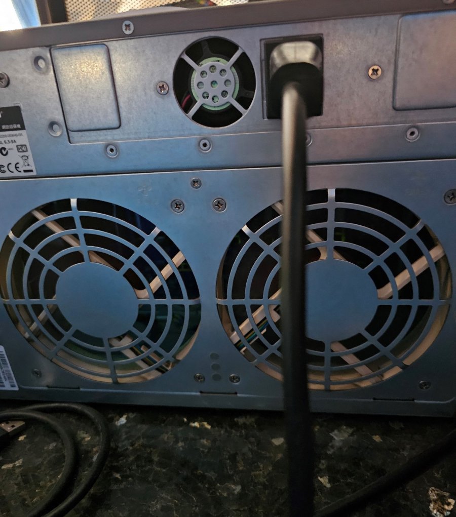

Εχω ένα Qnap 10δισκο NAS το οποίο δυστυχώς κάνει θόρυβο. Δυστυχώς δεν έχει ποιοτικά ανεμιστήρια. Εχει 2 Χ 120mm ανεμιστήρες (ρυθμίζονται οι στροφές από το software) που βγάζουν αέρα τους οποίους τους άλλαξα με την πασίγνωση κορυφαία Noctua και μειώθηκε ο θόρυβος. Οχι πολύ όμως, διότι ο μεγαλύτερος θόρυβος βγαίνει από το μικρό ανεμιστηράκι του τροφοδοτικού (40X40X20mm) στο οποίο δεν ρυθμίζονται οι στροφές από το software.

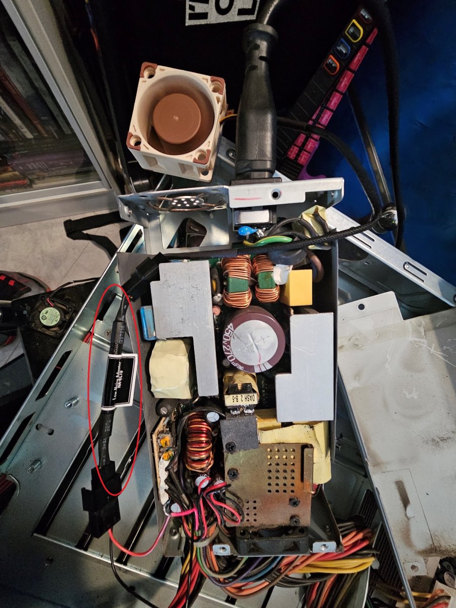

Μπλέξαμε. είναι μέσα στο τροφοδοτικό. Αφού έβγαλα καμιά δεκαριά βίδες είναι αυτό. Είναι 2 καλωδίων τα οποία είναι κολλημένα πάνω στην πλακέτα (έχω ζωγραφίσει πράσινη γραμμή για να δείτε το καλώδιο του τροφοδοτικού. Μάλλον θα τα κόψω και θα τα ενώσω με το καινούργιο.
Ενας εδώ λέει ότι πήρε αυτό με 3 καλώδια αλλά το δικό του ήθελε με 4 καλώδια. Εμένα είναι με 2 καλώδια.
Αν πάρω το Noctua με τα 4 καλώδια, θα δουλέψει αν χρησιμοποιήσω μόνο τα 2 καλώδια ή θα βγάζει ότι έχει error άραγε;

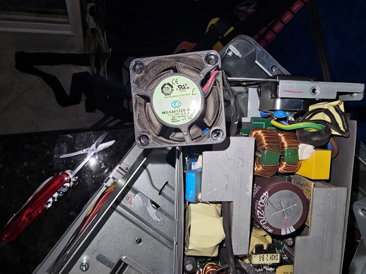

Ο θόρυβος συνεχιζόταν. Όχι πολύ όπως πριν, αλλά υπήρχε ένα σπαστικό σφύριγμα.
Το μόνο ανεμιστηρακι που έμεινε ήταν το μπροστινό του ενός πόντου πάχος, που εισάγει φρέσκο αέρα στο τροφοδοτικό.
Πήρα την απόφαση και το άλλαξα κι αυτό.

Δεν το έκανα πρώτη φορά. Οπως φάινεται και στην φωτογραφία είχα ήδη αλλάξει τους 2 μεγάλους 12άρηδες ανεμιστήρες με Noctua (ανοίγει ειδική θύρα μόνο για τους ανεμιστήρες, δεν χρειάζεται να ανοίξεις το μηχάνημα) αλλά δεν είχα αλλάξει τα μικρά τα τετράποντα στο τροφοδοτικό. Δεν ήθελα να βάλω χέρι στο τροφοδοτικό μην τυχόν και χάσω εγγύηση. Ο μισός και παραπάνω θόρυβος τελικά προερχόταν από τα σκατουλάκια τα ανεμιστηράκια του τροφοδοτικού.

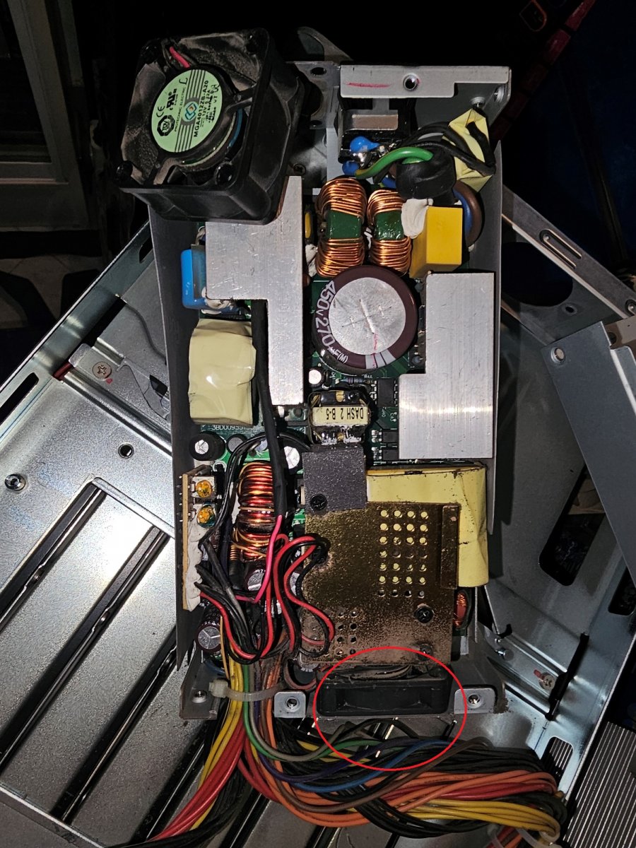

Χρόνια έχω παρατηρήσει ότι μονιμως συγκεκριμένοι 3 δίσκοι έχουν 5-6 βαθμούς παραπάνω θερμοκρασία από τους υπόλοιπους και ποτέ δεν μπορούσα να καταλάβω τον λόγο.
Τώρα τον κατάλαβα: είναι οι δίσκοι που ακουμπάει πάνω τους το τροφοδοτικό!
Για να μην ανοίγω νέο θέμα τι υλικό θα μου προτείνατε να βάλω κάτω από το τροφοδοτικό για να σταματάει την θερμότητα;
Θέλει κάτι πολύ λεπτό 1-2 χιλιοστά γιατί βιδωνεται το τροφοδοτικό πάνω στο σασί, οπότε αν μπει κάτι χοντρό ανάμεσα θα μείνει στον αέρα το τροφοδοτικό.
Εξάλλου μιλάμε για ενα κομματάκι 10 Χ 10 πόντους . Νομίζω υπάρχουν κάτι περίεργα υφάσματα/μεμβράνες για τέτοιες δουλειές;
Ναι καλό φαίνεται. Πώς το ζητάνε αυτό εδώ; Αυτή η γνωστή η ακαυστη αλουμινοταινια που βάζουν οι καυτηρατζηδες σε φουγάρα κλπ;
Έλεγα να πάρω ένα ζευγάρι γάντια για bbq τα σιλικόνης που αντέχουν 800 βαθμούς και να κόψω ένα κομμάτι αλλά νομίζω θα είναι χοντρά αυτά....
