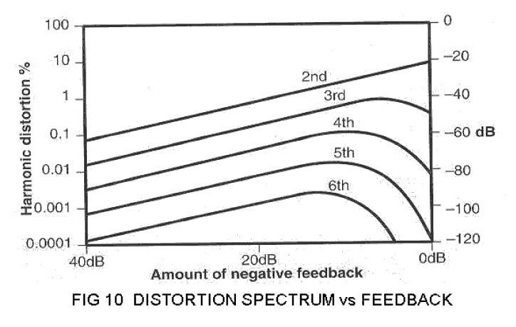

Αυτό που με εντυπωσίασε περισσότερο είναι το παρακάτω διάγραμμα, που δείχνει ότι, σε χαμηλά επίπεδα ανάδρασης, εισάγονται αρμονικές παραμορφώσεις ανώτερης τάξης, που δεν υπήρχαν αρχικά (δηλ. χωρίς ανάδραση) και ότι, παρόλο που με την ανάδραση μειώνεται η συνολική αρμονική παραμόρφωση, η κατανομή των αρμονικών είναι προς τις ανώτερες αρμονικές.
" ... in certain cases the higher order harmonics can increase owing to a small amount of negative feedback. When the feedback is raised sufficiently these harmonics will decrease again..."
F. Langford-Smith
RDH, Chapter 7, Page 309
