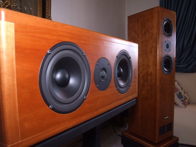

Έχω 2 ζευγάρια Audio Spectrum Artemis TLS τα οποία έχω βελτιώσει αρκετά με αλλαγή των πλαινών από νοβοπάν με mdf 25 mm και προσθήκη αποπάνω 4mm mdf με καπλαμά κερασιάς σε πλαϊνά και πρόσοψη. Εσωτερικά και πίσω πλευρά δεν πειράχτηκαν ούτε χιλιοστό.
Το 2004 ή 2005 περίπου παράγγειλα από εξωτερικό 4 καινούργια γούφερ (ολόϊδια μοντέλα των αρχικών) και τουίτερ 25 TAF/D αλουμινένιου θόλου, νέο μοντέλο του oroginal 25TAF/DLG - το γνωστό Gold - άλλαξα όλους τους πυκνωτές στα crossover με ίδιας χωρητικότητας γαλλικούς SCR και άλλαξα την εσωτερική καλωδίωση με Cat5e (8 στριφτά μαζί). Τέλος άλλαξα πρόσφατα τα τουίτερ με υφασμάτινου θόλου από Sonotex πάλι της SEAS (H0881).
Μην διανοηθείς να τα δώσεις, άλλαξε τα μεγάφωνα. Επειδή όμως η SEAS κατάργησε τα γούφερ πολυπροπυλενίου (όπως και τα 8ιντσα του δικού σου) ψάξε σε Madisound (USA) ή Wilmslow audio (Αγγλία) μήπως έχουν στόκ.
Νά τα δικά μου με τα τελευταία τουίτερ:
