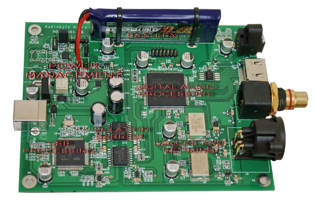

Χρήστο το είδα,ναι.
Εκτός της μπαταρίας όμως,παίρνει και εξωτερική τροφοδοσία (μπροστά,δίπλα στην usb) το κύκλωμα είναι πολύ ενδιαφέρον και τα υλικά ένα κι ένα...(crystek ρολόγια,κλπ..)
Για τις δυνατότητες,δεν το συζητάμε,ούτε μια χούφτα δεν είναι αυτά με τέτοιες δυνατότες μετατροπής.
Κοίτα τα εσώψυχα να δεις.
Εδώ είναι και η μπροστινή όψη με την δυνατότητα επιλογής εξωτερικής τροφοδοσίας και ενεργοποίησης-απενεργοποίησης της μπαταρίας.
