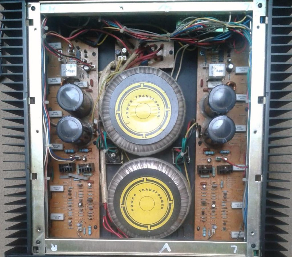

Πάντως θέτω γενικά το ζήτημα καθώς έχω για σφάξιμο και έναν KODA KD-266A που τον πήρα προχθές κοψοχρονιά.
Σ' αυτόν θα αλλάξω τα πάντα απο παθητικά εξαρτήματα.
