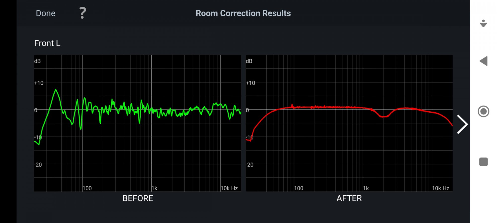

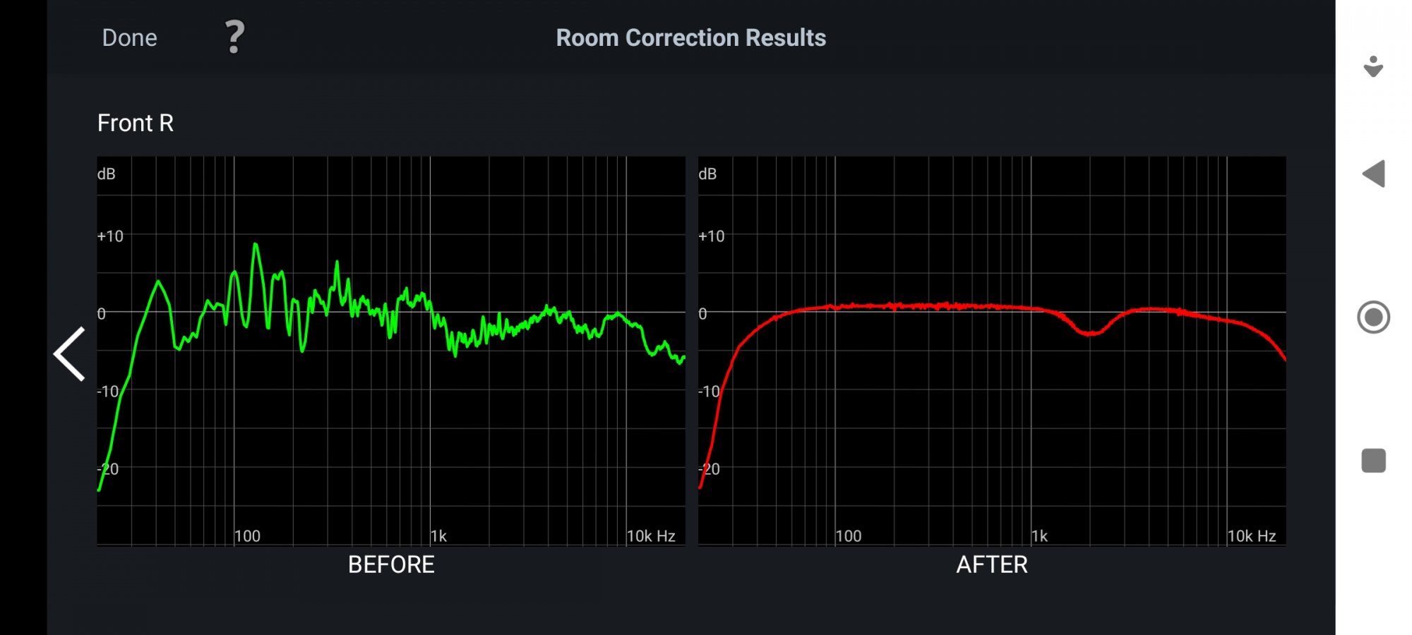

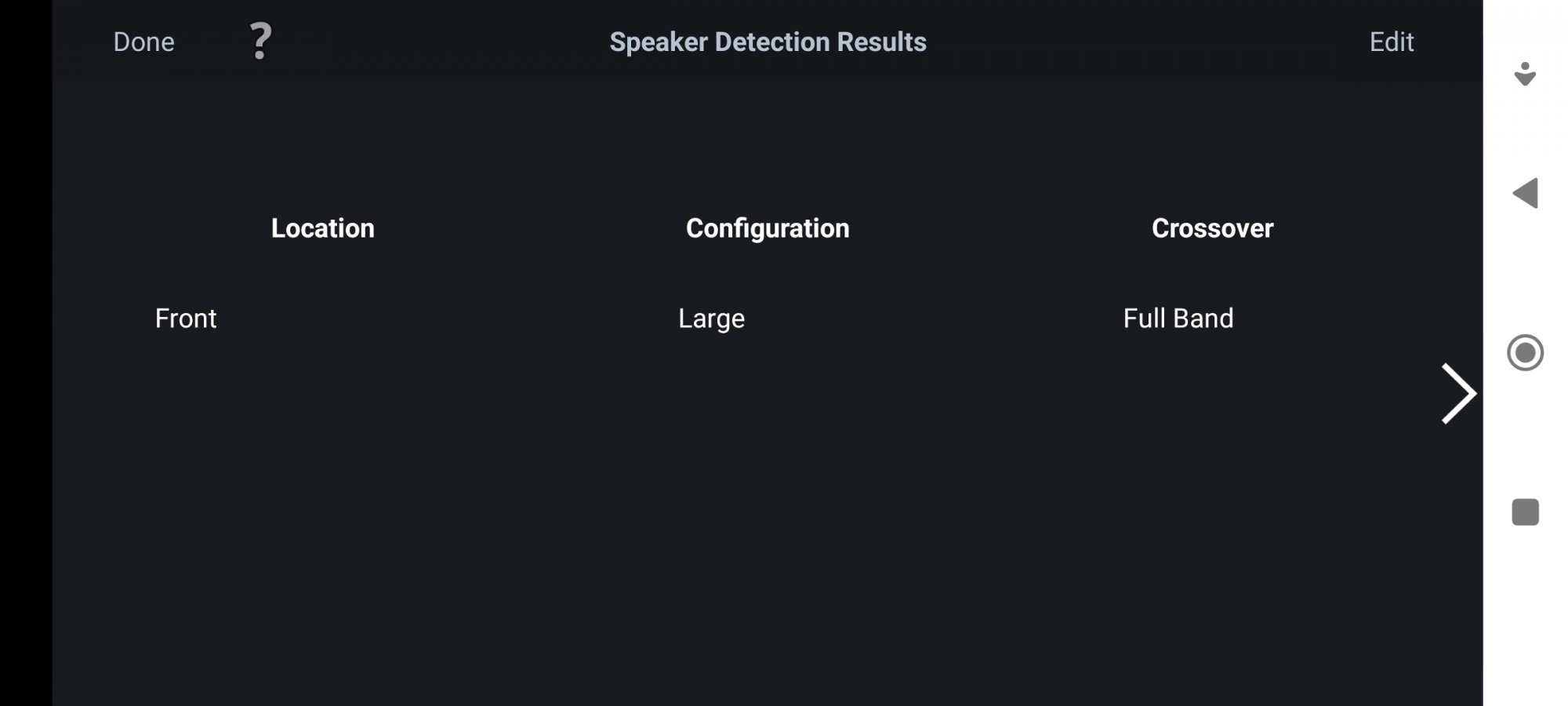

Έτρεξα το AUDYSSEY XT32 και μου έβγαλε τα παρακάτω.
Είναι εντάξει η έκανα κάτι λάθος;

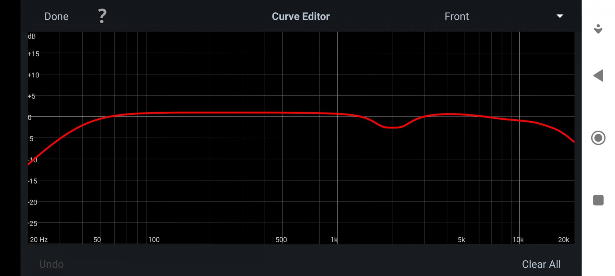

Το ένα από τα δύο είναι πιο κοντά σε τοίχο/ους και το bass reflex είναι συντονισμένο στους 40 κύκλους. Μικρό δαπέδου είναι το ηχείο;
Το curve editor είναι για να φτιάξεις δική σου καμπύλη.

Pleo το αριστερό είναι πιο κοντά σε τοίχο. δεν γίνεται αλλιώς.Ειναι τα Oberon 5.
Τι πρέπει να κάνω;
Pleo
14 March 2008
21,616
Αθήνα
Φαίνεται στο διάγραμμα που έχει πάρει ένα ελαφρύ boost το αριστερό λόγω τοίχου.
Τι να κάνεις; Κατ' αρχήν σου αρέσει τώρα πως παίζει;
Ιδανικά θα μπεις στο curve editor και θα φτιάξεις μια καμπύλη κατηφορική από τα 40Hz και πάνω (δεν νομίζω να μπορεί το ηχείο περισσότερα). Αλλιώς επιλέγεις, μια και έτρεξες το Audyssey, το Dynamic EQ στο on - βρες ποια ρύθμιση σου αρέσει 0, 5,10,15 αναλόγως πως ακούς και άστο να τα φτιάχνει μόνο του δυναμικά κάθε φορά. Κατά πάσα πιθανότητα θα τα καταφέρει καλύτερα από το manual χέριασμα.
Μια χαρά θα είσαι.
Για το midrange compensation δεν είμαι σίγουρος. Θα το έβγαζα και θα το έβαζα πάλι αναλόγως πως λειτουργεί στο συγκεκριμένο ηχείο. Σε εκείνα με μικρό κυματοδηγό όπως το Dali μάλλον χρειάζεται.

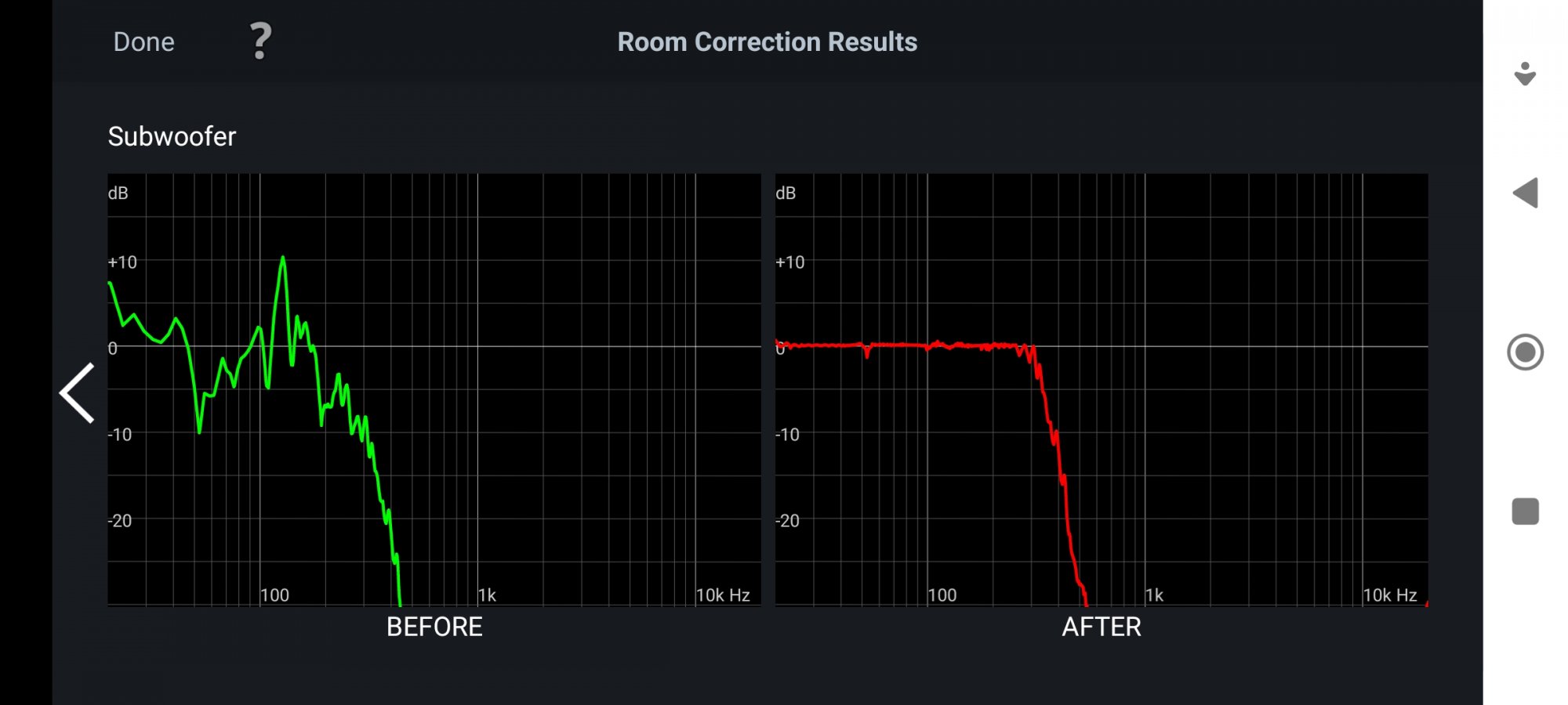

Για ρίξε μια ματιά και στο Audyssey που μου έβγαλε για το SUB

Εγώ να ρίξω μια ματιά αλλά χωρίς μέτρηση που να τα τσεκάρει όλα αυτά είναι ολίγον τι τυφλοσούρτης το πράμα.
Anyway, ο χώρος σου έχει ένα καλό πάντως, φαίνεται ότι η υπάρχει gain πολύ χαμηλά. Αυτό αν το εκμεταλλευτείς σωστά μπορείς στο curve editor να φτιάξεις μια καμπύλη που να ξεκινά από τα +7dB από πολύ χαμηλά και να ανταπεξέρχεται το sub χωρίς πρόβλημα.
Βλέπω μάζεψε και μια βύθιση εκεί στα 50+Ηz της τάξης των 10dB χωρίς πρόβλημα.
Άνετα μπορείς να πειραματιστείς δηλαδή.
Υ.Γ. Τον ήχο σου δεν θα τον φτιάξεις μέσα από forum. Λίγα tips μπορείς μόνο να πάρεις. Κανονικά θέλεις επίσκεψη από επαγγελματία.

Λεωνίδα για την πληροφορία κ μόνο το SUB είναι το svs 3000.
Γι' αυτό μπόρεσε να μαζευτεί η βύθιση εκεί. Γιατί το sub είχε περιθώρια να παίξει δυνατότερα εκεί χωρίς να ζορίζεται και δεν έφτασε το Audyssey στα όριά του παρατώντας τα. ;)
