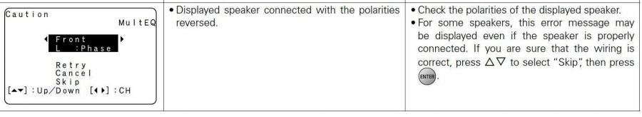

Βαζω το μικρόφωνο στον AVR 1910 για να κάνει set up τα ηχεία. στο τελος μου βγάζει στην οθόνη του Denon " FL phase" και "C phase".
Μήπως γνωρίζει κανείς τι είναι; δεν μου δίνει επίσης κάποια επιλογή τι να κάνω.

Tα καλωδια στο μπροστα αριστερο και στο κεντρικο ειναι αναποδα. Ελεγξε το συν και το πλην (κοκκινο-μαυρο) στα ηχεια και στον ενισχυτη σου, και βεβαιωσου οτι ειναι σωστα.
Αφου βεβαιωθεις ξανατρεξε το odyssey. Υπαρχει περιπτωση να τα εχεις σωστα και να στο ξαναδειξει. Αν ναι απλα προσπερασε το. Το γραφει και καπου στο manual του denon αλλα δε θυμαμαι σελιδα.

Κανε ενα τσεκαρισμα στις συνδεσεις σου οπως σου ειπε και ο αλλος φιλος παραπανω ,εαν τις εχεις εν ταξει και στο βγαζει δες για τυχον "εμποδια" στην διαρκεια της μετρησης ,εαν δεν λαμβανει το μικροφωνο σωστα τον ηχο (στην σωστη ενταση) το βγαζει error phase το ειχα παθει και εγω οταν καποια στιγμη δοκιμασα το κεντρικο πισω απο την τηλεοραση ,μολις το επανεφερα στην θεση του ολα οκ
Αν είσαι σιγουρος οτι οι συνδέσεις ηχείων με ενισχυτή είναι σωστές, απλά προσπέρασε το μήνυμα. Το ίδιο έκανα κι εγώ με τον δικό μου DENON 1910 με κάποια ηχεία που είχα παλαιότερα.

Αν μπορεί κάποιος να μου πει πως το προσπερνάω;
Το αναφέρει το manual, αλλά επειδή δεν είμαι σπίτι αυτή τη στιγμή για να το κοιτάξω, αν θυμάμαι καλά αντί για RESTART, πατάς CONTINUE και προχωράς με το setup του audyssey.
Γιατί δεν κοιτάζεις το manual;
