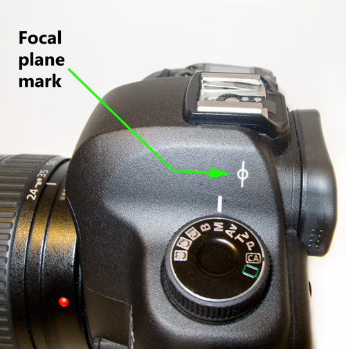

Δηλαδή 50mmX25/10= 125 πόντους από το σημάδι του focal plane και όχι από το μπροστινό του φακού!

Άρα 280 εκατοστά θα πρέπει να ειναι η απόσταση του κέντρου του focus chart από το σημάδι του focal plane της μηχανής σου (οχι από τον φακό,πρόσεξε το αυτό). Για να στηρίξεις το chart στις 45 μοίρες θα πρέπει να αυτοσχεδιάσεις λίγο,μπορείς να το βάλεις πάνω σε ένα τραπέζι και με ένα μοιρογνωμόνιο να βρεις την ακριβής γωνία που θα πρέπει να έχει κλίση και μετά να το σταθεροποιησεις κάπως
