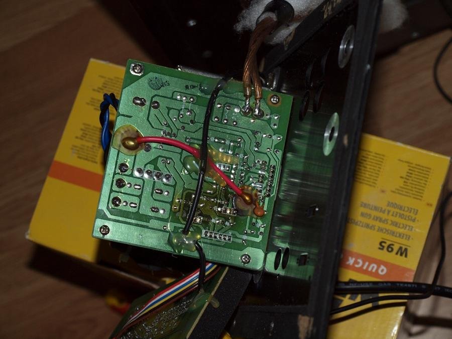

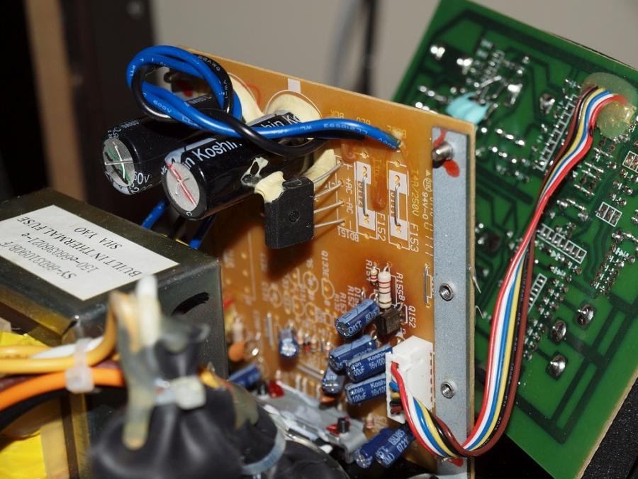

για αλλη μια φορά έχεις δίκιο. Καμιά σχέση με το autostart. Λυνοντάς το είδα ότι ειναι μαυρισμένο στην 2η πλακέτα του τελικου σταδιου & τροφοδοσίας. (στην 1η ειναι το autostart και τα φιλτρα). τωρα τι ειναι ακριβώς, δεν εχω ιδέα. Να ξεκινήσω αλλάζοντας τους πυκνωτές στην γεφυρα ?

Οι πυκνωτές φαίνονται μακριά. Τι είναι κοντά στο μαύρισμα? Το Q152? Άλλαξέ το και βάλτου και λίγο αντιηλιακό. Μέτρα και αυτά τα μικρά πυκνωτάκια να δείς μήπως βραχυκυκλώνει κανένα (και στις 2 φορές των καλωδίων). Αν ναι κόψτο. Επίσης τσέκαρε μήπως το μαύρισμα προέρχεται από άλλο εξάρτημα εκτός πλακέτας που βρίσκεται κοντά όταν είναι όλα βιδωμένα.
όταν είναι συναρμολογημένο δεν υπάρχει τίποτα άλλο κοντά. Και η πλακέτα καίει στην περιοχή αυτή. Δεν μπόρεσα όμως να ξεχωρίσω καποιο εξάρτημα που να καίει τρελλά.. ολα όμως ειναι πολύ ζεστα. Θα δοκιμάσω να αλλάξω τα πάντα στην μαυρη περιοχή, ακόμα και τις αντιστάσεις... δεν βλέπω και καμιά άλλη επιλογη..
μπορεί το πρόβλημα να μην είναι απο το τροφοδοτικό αλλά από τον ενισχυτή
, δηλαδή να έχει κανένα βραχυκύκλωμα ο ενισχυτής και να κόβει το τροφοδοτικό.
