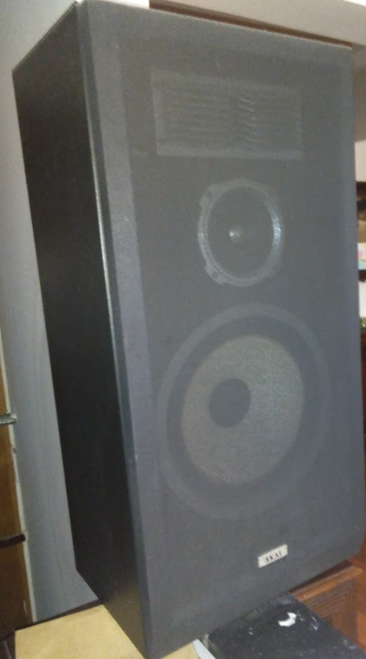

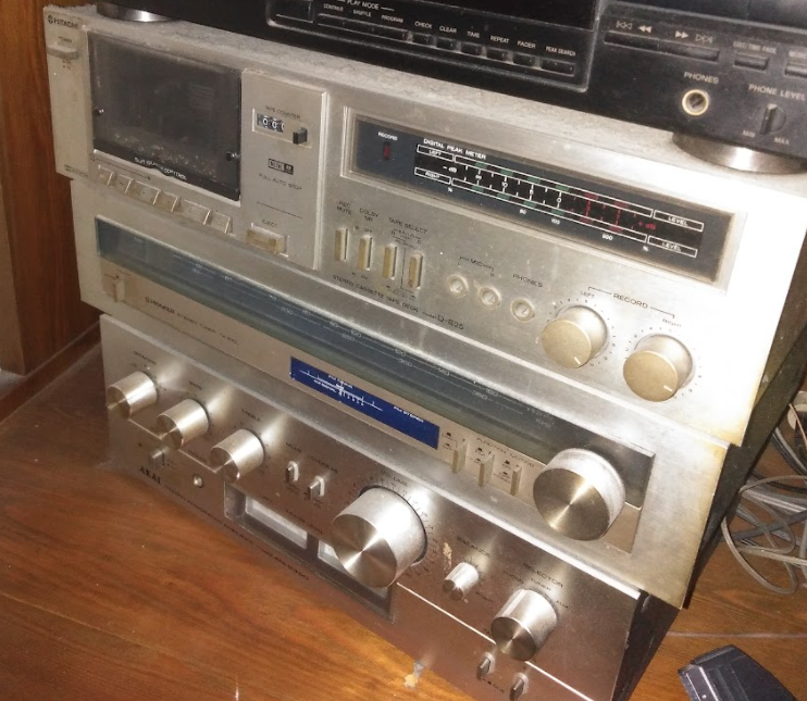

Να'σαι καλά για τον χρόνο σου. Παίρνω θάρρος από το πόση πληροφορία μου έγραψες για να ρωτήσω και το εξής:
Στο πατρικό μου μαζεύουν σκόνη τα παρακάτω. Είναι μάλλον του 1979. Τα δύο ηχεία έχουν ύψος 80εκ και ίσως είναι αυτά: https://www.hifiengine.com/manual_library/akai/sw-t50.shtml
Ο ενισχυτής είναι αυτός: https://www.vintagechief.com/akai-am-2350-amplifier-22494
Είναι τα ηχεία (εφόσον λειτουργούν) με κάποιο τρόπο αξιοποιήσιμα για να τα χρησιμοποιούσα ως απαρχή κάποιου συστήματος που να μπορούσα να συνδέσω με την τηλεόραση ή να τα θεωρώ απλά αντίκες; Σίγουρα έχουνε συναισθηματική άξια πάντως...
Ευχαριστώ και πάλι.
Θα μπορέσεις να ακούσεις και μουσική με αυτό δηλαδή.
Εγώ θα τα αξιοποιούσα εφόσον είναι σε λειτουργική κατάσταση.
Φτιάξε ένα στερεοφωνικό τρίγωνο με toe in στα ηχεια, ρίξε στον ενισχυτή σε μια είσοδο του ένα dacάκι για να μπορεί να παίρνει ήχο από την tv, και θα έχεις κάτι ωραίο.
Η περιέλιξη του ήχου από ένα τέτοιο σύστημα θα θυμίζει ηχομπαρα. Αλλά αντί να χρησιμοποιείται dsp για τη δημιουργία surround αίσθησης, εδώ θα το πετύχεις με τη σωστή τοποθέτηση των ηχείων, και φυσικά ανάλογο περιεχόμενο.
Παλιότερα ήμουν λιγάκι σκεπτικός κι εγώ σε σχέση με την παραπάνω περιγραφή, αλλά όταν μου δόθηκε η ευκαιρία να στήσω δικαναλο ενισχυτή AV με ένα ζευγάρι ηχεία δαπέδου, μπορώ να πω ότι το σύστημα με εξέπληξε ευχάριστα.
Τα ηχεία αυτά έχουν μεν δεκαιντσο γουφερ, αλλά είναι παλαιού τύπου, έχουν και 93 dB ευαισθησία, οπότε θεωρώ ότι όπως δεν θα σου έλειπε κάτι με το σύστημα αυτό σε οδήγηση και ... fun to live with, έτσι δεν θα σου λείψει και τώρα.
Reactions: Costas_S and cn399
Εννοειται οτι θα ειναι μερα-νυχτα, με βαση οτι ακους αυτη τη στιγμη απο τα ηχεια της tv σου. (και φυσικα πολυ καλυτερη μια τετοια επιλογη σε σχεση με μια μπάρα που δε παιρνει περιφεριακα ηχεια). Το θεμα ειναι αν θα το βρεις ετοιμοπαραδοτο ή θα περιμενεις μηνες να στο κανουν παραγγελια και να στο παραδοσουν και αν.
